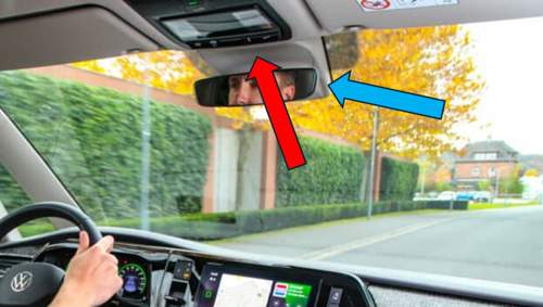

Hallo liebes Forum,
seit ein paar Wochen bin ich glücklicher Besitzer eines T7 Edition LÜ, BJ 2022.
Leider bin ich sehr empfindlich was jegliches Geklapper im Fahrzeug angeht. Daher nervt mich ein Klappern, bzw. Vibrieren im Bereich des Innenspiegels außerordentlich. Ich denke, das wäre schnell zu beheben, wenn ich die Ursache für das Klappern unter der beigen Kunststoffabdeckung finden würde, an der der Spiegel "hängt". Dort ist auch die Fuge eines "Deckels" erkennbar (roter Pfeil). Bis auf einen Spalt bekomme ich den aber nicht auf, ohne Angst zu haben, die Kunststoffteile dauerhaft zu beschädigen. Gleichzeitig bin ich mir nicht sicher, ob nicht das ganze Kunststoffgehäuse rund um die Kamera und den Regensensor, die in diesem Bereich an der Frontscheibe sitzen, viel einfacher abgeht - oder ob dieses evtl. mit der Scheibe verklebt ist? (blauer Pfeil).
Hat das jemand von Euch schonmal abgehabt und kann mir einen Tipp geben? Ansonsten bleibt mir wohl nur der Weg zum Freundlichen um meinem Leid ein Ende zu bereiten.
siehe Bild anbei.

Ich hatte das auch. Hab vieles versucht. Die Abdeckung hab ich nicht runter bekommen. War dann im AH. Die Ursache war ein Kabel das auf der Abdeckung liegt.
Mir ist in den Getränkehalter ne Münze reingerutscht. Weiß jemand wie ich da dran komme?
genau so einen Mist vermute ich auch - kann kaum was anderes sein, aber nervt wie verrückt.
ist mir halt fast ein bissl zu doof deswegen zum AH zu fahren. mal schauen ob noch jemand eine andere Idee hat.

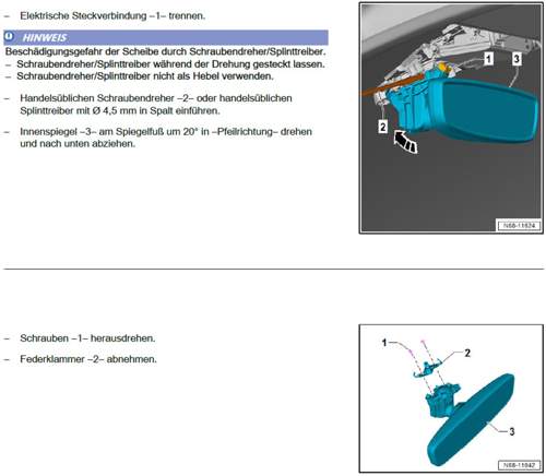

gibt's vielleicht jemand, der eine dieser Explosionszeichnungen (illustrated Parts Catalogue) von dem Bereich auftreiben kann - da sieht man ja meinstens, welche Teile wo wie sitzen und welches Teil sich von welchem trennen lassen sollte.... nur so ne Idee....

hilft dir das hier weiter? siehe anhang
Spiegel
Spiegel2
