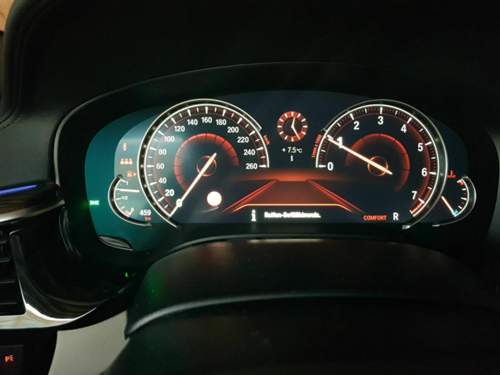

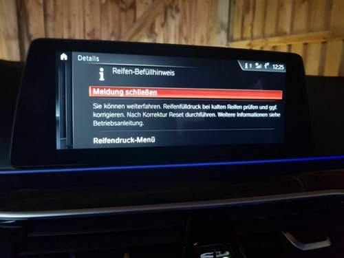

Mein Wagen ärgert mich mindestens einmal täglich mit einer das man den Reifendruck neu einstellen soll.
Manchmal morgens im Carport, manchmal mitten drin. Immer nach dem Start des Fahrzeugs.
Reifendruckmessung vorne 2,2 hinten 2,3 bei Winterreifen.
Hat einer auch diese Erfahrung oder kann das sein, das ein Sensor defekt ist.

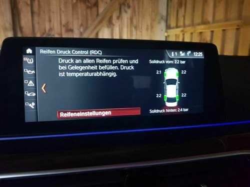

0,3-0,5 in 2 Tagen? Da gibt es nichts zu beobachten, da hat ein Reifen einen defekt und sollte geprüft und getauscht werden.

Warum versuchst Du es nicht einfach mal mit deutlich mehr Luftdruck? Ich denke mal, dass er sich immer meldet, wenn Du dauerhaft versuchst unter 2,4 zu fahren. Hast Du mal extern nach gemessen?

@TE: Hast Du denn einmal richtig zurückgesetzt und bist auch so lange gefahren bis der Reset zu 100% abgeschlossen war?

Wie hoch ist denn Dein Luftdruck?
Heut war ich auf 2,2 runter mit allen Reifen. Hab dann wieder auf 2,5 erhöht.
Was auch interessant ist: mal zeigt er an dass er 2,4 will und wenn ich nochmal in die Statusanzeige geh will er 2,5.
Ja. Ist ein schlaues Kerlchen, das Temperaturen berücksichtigt.
@_FranzXaver schrieb am 13. September 2018 um 22:02:36 Uhr:
Denke, dass 2,2 einfach zu wenig ist. Ich würde, um auf Nummer sicher zu gehen, doch entsprechend erhöhen.
