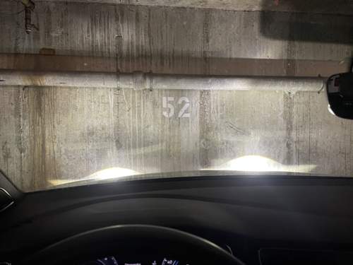

@14Fabia2006 schrieb am 25. Januar 2023 um 20:51:03 Uhr:
Bei mir wurde das Update 23AV versehentlich aufgespielt, trotzdem ich den Service Berater extra darauf hin gewiesen hatte.
Fahrzeug war zwei Wochen weg inkl. kostenlosem Leihwagen, da sie nicht so recht wussten, wie das wieder runter geht. Ich kann das Update nicht empfehlen! Untertouriges Schaltverhalten, lautes Nageln nach dem Kaltstart, Mehrverbrauch.
Seitdem lege ich vor Inspektion einen Zettel in mein Auto: Keine Updates, keine Scheinwerfer einstellen (ist mit DLA auch hoffnungslos)
Was sagt uns das Bild? und warum sollen die die Scheinwerfer nicht einstellen?
Weil das gefühlt keine Werkstatt korrekt durchführen kann.
Viele Schrauben einfach nur an den Stellschrauben, ohne die Scheinwerfer vorher in die Grundeinstellung zu bringen, war drei mal dort und drei Mal war es noch schlimmer als vorher.
So lange der TÜV nichts bemängelt, muss ja auch nichts eingestellt werden und ich bin mit der Leuchtweite/Ausleuchtung nach eigener Einstellung mit einem Prüfgerät zufrieden.
