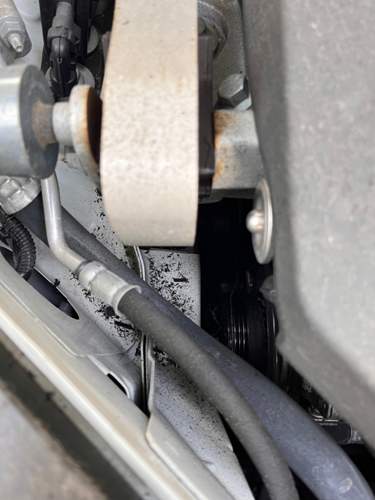

Ich schalte mich hier auch ein.
XC 60 D5 BJ 2012 ca 210000 km.
Meine Frau unterwegs 25 km zum Arbeitsplatz, ruft mich wegen Generator Warnung.
Ich empfiehl die Elektrogeräte auszuschalten und angekommen ADAC anzurufen.
Der ADAC man meinte, dass der Keilriepenriemen merkwürdig gerissen ist( siehe Foto).
Abgeschleppt zu Werkstatt um die Ecke.
Für den Tausch zusammen mit dem Spanner 350€ !
Reparatursatz vom Conti, SKF, INA oder Gates, kosten sonst 55-60€, aber Werkstatt hat ca 150€ kassiert.
Mich macht stutzig auch der Satz " weitere und Folgenschäden können nicht ausgeschlossen werden"
Haben die überhaupt bei Zahnriemen nach Resten geguckt??
