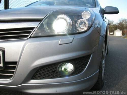

Die Devil Eyes NSW und TFL mit 2 LEDs machen ja schonmal nen sher guten Eindruck.

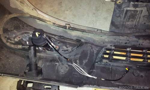

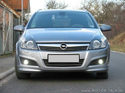

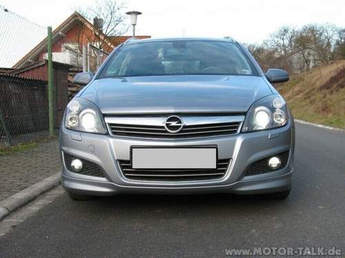

Jetzt habt ihr lange genug gewartet... Hab ja gesagt, es kann ne Weile dauern aber ich will an dieser Stelle mein Versprechen einlösen und Euch ein paar Bilder präsentieren... :)
Leider nur am Astrag H meines Vaters aber das kann ja zumindest der TE verschmerzen :D
Die Kabel musste ich auf beiden Seiten verlängern, da sie von Haus aus zu kurz sind. :mad:
