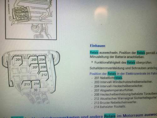

Habe mir bei ebay ein paar Nebelscheinwerfer für nur 46 € das Stück ergattert. Den passenden Schalter habe ich für 9,90 € auch bei ebey erstanden.
Nun ist bei unseren Luxusautos ja alles vorverkabelt. Habe aber keine Lust, alle Schalterabdeckungen am Armarurenbrett aufzuknibbeln, um zu wissen, wo der Schalter für die Nebelscheinwerfer hingehört. Weiß jemand von euch, wo der richtige Platz in der Armatur für den Schalter "Nebelscheinwerfer" ist?
Habe auch mal gelesen, dass man noch ein Relais und eine Brücke kaufen muss, damit die Dinger auch funktionieren. Weiß einer von euch, welches Relais und welche Brücke da gebraucht werden?

Ich hab es übrigens geschafft 😉
Hab zwar keine Stecker, sondern letzendlich doch die unelegante Lüsterklemme verwendet, aber es ist alles dran und funktioniert.
Danke für die Hilfe!

Hallo Stephan,
hatte Dir doch schon mal den Relaisplan gepostet.
Img-2851
Relais
Das ist wohl wahr. Aber wo die 213 hin soll habe ich keine Aufnahme in der Relaisbank. Da ist nur das leere Kästchen.
Abweichend von deinem Plan ist bei mir Position 202 steckbar.
Seltsam ist auch, dass der Wagen, aus dem die Nebler und das 213 stammen, gar kein 201 hatte.
Bei 99 wird nur das Relais 201 benutzt ohne Brücke und die Sicherung 17 sollte vorhanden sein.
Super! Danke. Sicherung 17 werde ich morgen prüfen.
201 und "J" sind identisch und tauschbar nehme ich an.
Dann sollte er ja Licht liefern.
Sicherung habe ich gar nicht nachgeschaut. Relais rein, Schalter rein, fertig. ich habe ein J Relais aus nem 850er genommen.
Da ich kein 201 bekommen konnte habe ich, deinem Tip folgend, auch ein J genommen.
Werde morgen sehen ob das tut 🙂

Es gibt kein "201" sondern nur J Relais. Nur im 850 bis MJ94 war ein 201 verbaut was glühfadenwächter Funktion hatte
Das J ist das Relais, die 201 ist der Steckplatz im Reiaisteäger. Da ist die Nummer quasi eingestanzt
Dann ist ja alles richtig 🙂

bei der vorverkabelten Situation im '95er brauche ich:
- J-Relais im Sicherungskasten auf die 105
- J-Relais im Fußraum auf die 201
- Brücke im Fußraum auf die 213
- den Original-NSW-Schalter
Stimmt das soweit? Ich konnte jetzt noch nicht genau rauslesen, wonach ich spezifisch suchen muss, wenn ich mir diese Brücke besorgen möchte. Da wäre ne Ansage noch nett 🙂
Außerdem plane ich Hella Zusatzscheinwerfer als Nebler zu verbauen, also keine Original-Dinger (die sind ja RUND! und teuer..). da fände ichs noch richtig gut zu wissen, was das da vorne hinter der Stoßstange für Stecker sind. damit ich da das passende Gegenstück finden kann, falls möglich. Die haben doch sicherlich einen Namen oder eine Bezeichnung oder so..
Danke danke!
Das 213 ist ein eigenständiges Relais und heißt so.
Das brauchst du aber nur VOR MJ 99. Ab 99 brauchst du mir noch das J im Fußraum
Ein 213 hätte ich noch
