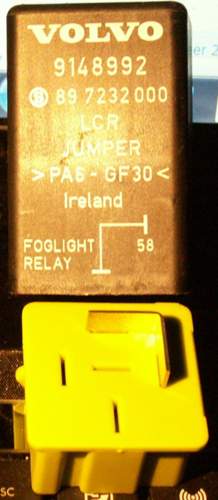

Hallo, ich habe vor bei meinem 850 von 1996 nebelscheinwerfer nachzurüsten. Ich habe Nebler, Halter, Schalter und brauche noch die Relais. Heißen die wirklich Relais 201 und Brücke 213 oder haben die Teilenummern mit denen ich sie bei volvo bestellen könnte?
Danke im voraus
9 Antworten
213 heißt so und 201 ist das Arbeitsrelais "J"
Danke !
@Vschoe "213" sieht dann so aus ..... ;)
< "... hart an der Grenze des elektrisch Möglichem ..." :D >

Da kann man ja auch gleich einen Jumper setzen .
Ohne das teure Relais
Genau; so sagte es scutyde vor Jahren bereits ;-) .
Wenn du ein "Relais" kaufst, achte darauf aus welchem Land das kommt. Ich hatte eins günstig aus Frankreich. Dort war die Brücke anders gesetzt. Konnte man aber problemlos umbasteln.

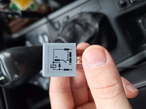

Hallo, weiß jemand wo ich die Brücke und das Relais her bekomme, beim Volvo Händler habe ich die beiden bestellt jedoch etwas falsches bekommen. Im Bild seht ihr was ich bekommen habe. Lg
@Vschoe Das ist doch genau das richtige Relais!
Als Brücke kannst du einfach ein kurzes Stück Kabel nehmen mit 2 angecrimpten Flachsteckern und am Stekplatz für die Brücke (213, unten links) so anstecken, dass die Nebelscheinwerfer nur bei Standlicht funktionieren.
Super, dann werde ich das so probieren ! Danke
