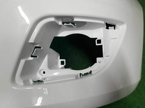

Eine Frage habe ich noch.
Wenn's auch Kleinteile sind. Welche Clips oder Kunststoffmuttern/Einsätze gehören in den Stoßfänger zum Festschrauben der Nebelscheinwerfer?
Blechmuttern lassen sich nicht aufstecken. Könnte ich einfach hinter das Loch halten und festschrauben, sähe aber so gefummelt aus.
Gruß Kai
Hast du ein Bild? Aus welchem Baujahr ist deiner?
Entweder sind das Blechmuttern oder Plastikclips. Wichtig ist das die Scheinwerfer fest sind, wie du sie festmachst bleibt dir überlassen, das kontrolliert keiner.
Habe ein Bild angehängt. Bj.2008.
Ich will die Lampen nicht irgendwie festmachen, sondern suche die original Befestigung.
Gruß Kai

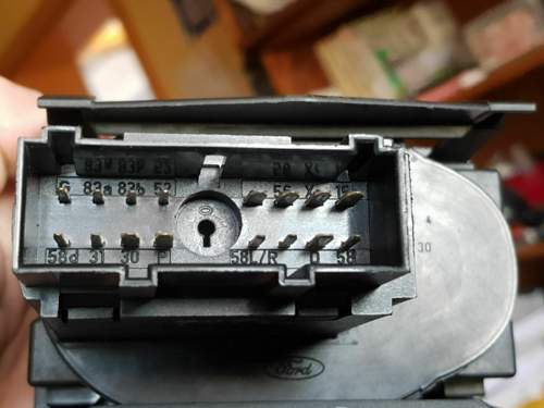

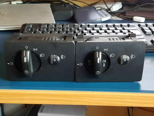

20210217
ich bekomme keine Spannung am Lampenstecker.
Das Bedienteil-Lichtschalter habe ich gegen eins mit Nebellampen getauscht.
Der Kabelbaum zu den Nebelscheinwerfern liegt serienmäßig im Stoßfänger.
Die eine 20A Sicherung F50 für "Nebellampen" ist ganz. Sie ist, so wie ich es verstehe, für Nebelscheinwerfer und Nebelschlussleuchte gemeinsam.
Fehlt noch ein Relais, oder wo kann es noch klemmen?
Wo sind die Leitungen vom Lampenstecker (die im Stoßfänger) am Fahrzeugkabelbaum angeschlagen?
Laut DIN 72552 müssten Nebelscheinwerfer an Klemme 55 angeschlossen sein. Eine 55 gibt es aber nicht im Lichtschalter.
Gruß Kai
Lichtschalter
Belegung mit Nebelscheinwerfer
versuch mal die 83B (mit einer Prüflampe)
wenn die Lampen nicht gehen wird irgendwo ein Stück Kabel eingespart sein (zwischen 2 Steckern), entweder einen Schaltplan besorgen und die Verkabelung durchmessen, oder Direkt ein Kabel zu den Lampen legen
Für die Löcher brauchst du Plasticlips (nennen sich Dübelmuttrer), hab jetzt allerdings im Internet nicht die richtigen gefunden, entweder beim Ford Händler bestellen, oder das Loch messen und im Internet die richtigen suchen, wie zB. https://www.ebay.de/.../323984285324 (kann dir nicht garantieren das die passen)
83B also Pin 3 war richtig. Da hab eich jetzt Spannung drauf bei Nebel- AN.
Ich habe jetzt noch pin6 vom Cockpit belegt, aber das Nebellampensymbol leuchtet nicht.
Muss man die entsprechende LED im Cockpit auch nachbestücken?
