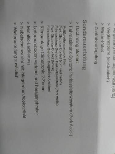

Hallo
Danke für die Antworten.
Bj.: 5/2008
Dann muss ich mal schauen, ob ich hier in der Nähe einen VCS Programmierer finde.
Ist halt nur komisch, weil das als extra aufgelistet ist.
Markus
Img-20171204-195219
Was ist das denn für eine Liste ?
Die die ich kenne zur Ausstattung eines Fahrzeugs sehen anders aus, da stehen auch die PR Nummern mit drauf.
Ab zum Verkäufer und nachfragen!!!!!

also meiner hat Xenon da ist das Kurvenfahrlicht im Hauptscheinwerfer (H7) die im Nebelschw.sind meines Erachtens Abbiegescheinwerfer
sagt mir wen ich falsch liege.
Die Abbiegescheinwerfer sind das Kurvenfahrlicht - ob man das nun hat oder Peng...😉
muss jeder selber wissen.😁
Beim 1T3 hast du das (mitlenkende) Kurvenlicht über die Xenonscheinwerfer und das statische Abbiegelicht über die zusätzlich im SW verbauten H7.
Ein statisches Abbiegelicht über die NSW sollte der 1T3 mit Xenon ab Werk nicht haben.
