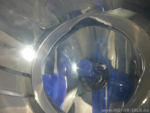

Hallo Mondeo-Gemeinde,
habe mir vor ein paar Wochen andere Nebler-Lampen bestellt, die besser zu meinen Xenonscheinwerfern passen.
Sind genauso 55-Watt-H11-Lampen wie original drin waren.
Sie sahen auch bombastisch aus nur musste ich am Wochenende feststellen, dass der linke Nebler innen angeschmort ist.
Anbei ist auch mal ein Bild, wie das jetzt innen aussieht;(
Der Verkäufer bzw. der Hersteller hat sich auch noch nicht dazu geäußert...
Hab ich eine Chance mir vom Verkäufer bzw. Hersteller das Geld für den Nebler zu holen?

Der Verkäufer wird sich vermutlich nicht an den Kosten beteiligen.
Was für ein Hersteller war es denn?
Nicht jede Birne die man kaufen kann, darf man auch verbauen. (z.B. LED)
Und es gab schon immer wieder mal Temperaturprobleme mit Billig Herstellern.

Waren die wirklich schon drin, oder hast Du die originalen wieder eingebaut?
Weil: es gibt auch Nebler mit nur 35W H11.
ich hab den mondeo mit h11 55Watt in den Neblern gekauft, bin so auch etliche stunden mit nebler gefahren und es ist nichts passiert...die neuen sind jetz seit circa 2 wochen verbaut und sind kaum gelaufen und der nebler ist angeschmort...

Wenn der Händler exakt die Lampen geliefert hat die Du bestellt hast sicher nicht.
Aber bist du zu 100% sicher das da H11 55W reingehören? Laut BA gültigkeit 20.8.07-3.2.08
gehören da entweder H8 35W oder H11 55W rein. Welche jetzt ab Werk verbaut waren ist die Frage aller Fragen. Bei späteren Modellen war es jedenfalls H8 35W.
Also verbaut waren die h11 mit 55 watt von osram.also gehe ich davon aus, dass das seine richtigkeit hat, da h11 55w auch im handbuch stehen, zudem hatte ich vom focus noch h8, welche nicht passen...

Ganz einfach, in der Anleitung, zumindest in meiner, stehen 35 Watt.
Wenn der Vorbesitzer anstelle der 35 Watt, 55 Watt verbaut hat, diese aber nur kurz bei Nebel anhatte, wäre das eine Erklärung warum die vorher nicht angeschmort sind.
Wenn Du zu den Fahrern gehörst, die die Nebler oft oder immer anhaben, wäre es eher nachvollziehbar. So lange fährst Du den Mondeo ja noch nicht.

Ja, von Anfang an.
Es gibt welche für H8/35W und welche für H11/55W.
Man braucht nur mal z.B. bei
www.kfzteile-profis.de
nach Fahrzeug und Nebelscheinwerfer filtern und schon bekommt man alle angezeigt.

ich denke hier mus man unterscheiden:
- Wurde das geliefert was Du bestellt hast?
- Haben die Leuchtmittel eine entsprechende Zulassung oder nur für "Show-Zwecke"?
Grundsätzlich glaube ich nicht das Du eine Chance hast die Nebelscheinwerfer ersetzt zu bekommen. Aber selbst wenn, wird es garantiert eine Langwierige Geschichte werden.
