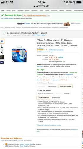

Als Info für einen schnellen Wechsel ohne Fummellei und evtl. abgebrochener Sperre.
Im Handbuch steht Lampe entriegeln dann Stecker ab.
Das ist falsch!( Jedenfalls bei den Nebellampen die bei meinem T2 verbaut sind.)
Der Winkelanschluß mit angesteckem Stecker muss sonst über den Stift (Sperre) gewürgt werden.
Geht nur mit Kraft. Zurück ging es nicht. Ohne Stecker läßt sich das Leuchtmittel einfach verriegeln.
Dann den Stecker rauf. Alles ohne großen Kraftaufwand. Wer Maurerhände hat muss sich jemanden mit schlanken Händen suchen ;-).
Ich habe getauscht weil die orig. Birnchen farblich einfach nicht zu dem Haupscheinwerfer passten.
Die neuen sind Osram Cool Blue für 12Euro das Paar. Die Lichtfarbe unterscheidet sich jetzt kaum noch. Mir gefällt es.

ok, unabhängig von deinem Beitrag habe ich mir gerade tatsächlich die H11 von Xenonlook bestellt, einfach weil mich diverse Vergleichsfotos davon überzeugt haben und die LED-Lampen keine Zulassung besitzen.
Gute Entscheidung, du wirst diese nicht bereuen. Denk bitte daran, den Stecker vom Glühobst VOR dem Ausbau zu trennen (wie vom TE beschrieben). Dann ist der Tausch sehr einfach.
alles klar :) Danke für den Hinweis
Eigentlich habe ich LED, aber ein Wiederstand hat den Gesist aufgegeben.
Jetzt habe ich Osram Cool Blue und würde die nicht weiter empfehlen.
Sobal ich meine LED wieder zurck bekomme baue ich diese wieder ein.
Der Wiederstand ist nur da um keinen Fehler auszulösen.
Mach doch mal ein Foto mit den von dolofan empohlenem Gühobst.
