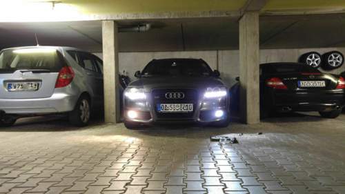

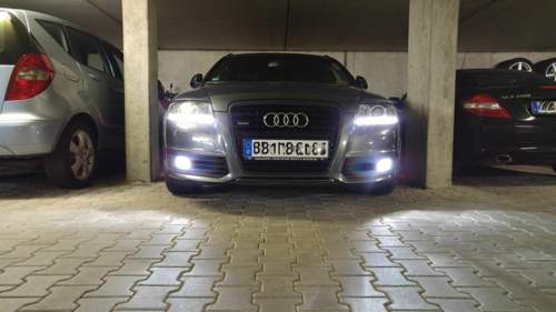

Hallo Gemeinde
Seit längerer Zeit stört mich etwas beim
"Coming Home" das die
Nebelscheinwerfer gelblich leuchten.
Im Vergleich zu den LED TFL
sind das nicht so toll aus. 🙄
Da ich nicht genau weiß ob es "Alternativen" gibt, die wie die TFL aussehen, wäre es schön wenn ihr mir helfen könntet.
In älteren Beiträgen sehe ich immer nur Bilder vom VFL.
Die Ergebnisse sind auch nicht gerade umwerfend.
Ebenso bin ich mir nicht sicher ob
H7 oder H11 rein gehören ???
Atze 😎

Mit Gewalt geht alles 😉. Sieht super aus, genau wie das TFL. Kann die Teile also auch 100% empfehlen.
