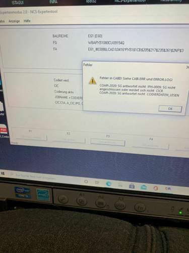

Hallo Jungs,
Was ist hier falsch?!
Kann mir jemand helfen?!
Danke und schönen Sonntag noch
.jpg
Probier mal im Gerätemanager den Com port auf 1ms zu stellen.
Steht schon auf 1ms. Die SP Daten sind auch aktuell.
Diese obd.ini Datei hast du auch in den Windows Ordner kopiert?
@userxxxx schrieb am 24. Januar 2021 um 17:41:54 Uhr:
Ja. Die obd.ini auf richtigen Port eingestellt und in Windows Ordner kopiert.
