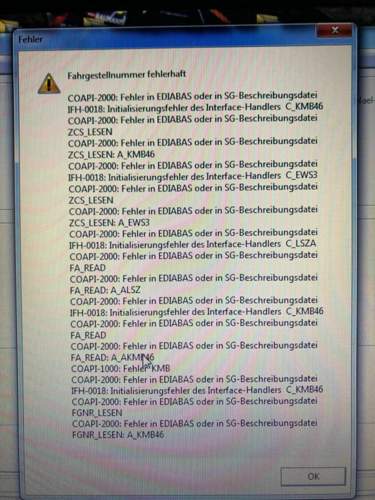

ich habe mir ein INPA Interface geholt mit OBD Adapter.
Hab die letzte Zeit damit verbracht Fehlerspeicher auszulesen und Laufunrunhe zu überprüfen.
Das lustige ist das ich immer den Stecker OBD im Motorraum benutzt hab das immer bissel umständlich war, aber nun hab ich den Stecker OBD 2 unter dem Lenkrad gefunden und es hat auch funktioniert! Den OBD Adapter, 10€, hätte ich mir also sparen können.
Was aber nicht funktioniert ist der NCS Expert, nachdem ich versuche mit der SG verbindung aufzubauen funktioniert dat nicht.
Der Verkäufer meinte er hätte einen Kunden mit dem selben Wagen der mal bei BMW war und die konnten seinen E46 auch nicht codieren, kann das jemand bestätigen?
Hab einen 99er Benziner 318i 118PS Limo.
Ich versteh nicht wieso ich im Motorraum eine OBD und unter dem Lenkrad OBD 2 hat, dat kann mir auch jemand bitte erklären.
danke

Kannst du andere STG codieren? Falls nicht, hast du möglicherweise im NCS-Profil nicht eingestellt, dass die Manipulation zugelassen ist.

Hallo Gpanter,
Muss das ganze noch mal hoch kramen. Mein Arbeitskollege möchte bei seinem E46 2003 etwas kodiert haben.
Mit meinem Kabel bekomme ich jedoch keine Verbindung zum Auto. Weder INPA NCS oder RG findet das Auto.
An meinem E61 BJ2009 läuft alles. Was für ein Kabel brauchen wir um den FS aus zu lesen und zu kodieren?
Viele Grüße Nico
.jpg
Da es an deinem 2009er klappt fehlt nur der Pin7-Pin8 Connector der die Pins Brückt..

Hi hab ein e87 und habe dort das Tempomat nachgerüstet und wollte nun kodieren. Hab mir auch eine Anleitung im Internet angeschaut. Hat auch alles funktioniert bis zu dem Punkt wo ich in. das DSC Steuergerät muss um es neu zu in die initialisieren Dort schmeißt er mir dann den Fehler, wenn ich die kodiert Daten auslesen möchte COAPI 2062. Ich weiß leider nicht weiter. Ich habe überall Fehlermeldungen und komme leider nicht weiter und kann meinen Lenkwinkelsensor nicht neu einlernen. Woran könnte das liegen? Es hat bis dato alles funktioniert und funktioniert immer noch in jedem anderen Steuergerät. Nur das DSC kann ich nicht auslesen. Inpa funktioniert auch ohne Probleme.
Codierdaten lesen musst du erstmal nicht, sondern den FA hinzufügen und codieren.
https://bimmerguide.de/nachruestung-tempomaten-e9x/
https://bimmerguide.de/lenkwinkelabgleich-mit-tool32/
Danach SG ggf. mit leerer .MAN Datei codieren.
im KOMBI würde ich noch TEMPOMAT_SETZ_ANZ_DAUER
Wert_02 setzen.
Sonst habe ich noch das gefunden:
https://mhhauto.com/Thread-BMW-E87-DSC-coding-problems?...
Wenn es jemand genau weiß, bitte berichtigen, aber dort wird beschrieben, dass das DSC Steuergerät nicht codiert werden kann, wenn das Schaltzentrum Lenksäule (SZL) inkl. LWS einen Fehler aufweist.
