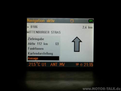

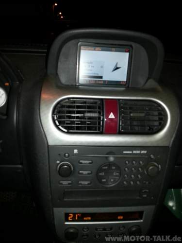

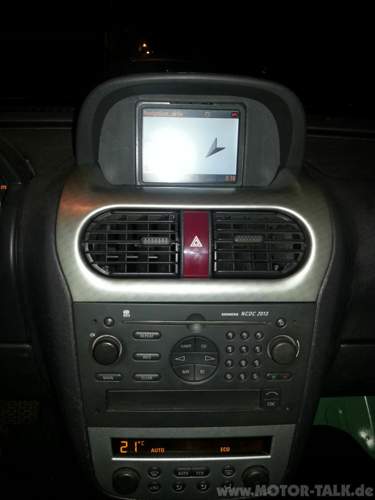

Man braucht die große Hutze, CID, 2015. BC geht prinzipiell, allerdings müssen Kabel nachgezogen werden und programmiert werden (Tech2). Hatte ich noch keine rechte Muße zu. Kabelbaum muss (i.d.R.) geändert werden, da das 2015 nicht im Corsa vorgesehen ist, Kenntnisse zu Schaltplänen und Elektrik sind da m.E. von Vorteil. Gab mal das 2011 mit GID (kleine Version), war aber m.W auch eher selten. Hatte ich zuerst drin, gefiel mir aber nicht so recht.
2011/2013/2015 ist quasi identisch von der Elektrik her. Wenn das 2005er drin ist plus TID wirst wohl die Kabel etwas ändern/anpassen müssen. Ich hab den Baum aus nem Omega genommen, aus- und umgepinnt mit entsprechendem Werkzeug, RGB nachverkabelt, und auch die Telematik vorbereitet. Ist aber noch nicht drin, da erst noch das neue Armaturenbrett in Leder rein soll, und ich auch die Kabelbäume nochmal anpassen will (evtl. Kopfairbag, Regensensor etc.). Hab mir da aus nem GSi die Kabelbäume komplett besorgt.

Der Hutze ist es egal was rein kommt, richtig. Das "alte" CID ist offiziell nicht vorgesehen, passt aber auch. Im Anhang mal ein paar Bilder, damals noch mit 2013....
Gruß Lars
