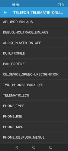

wurde mir ein neues NBT verbaut. Nun kann ich nur noch ein Telefon verbinden, mit der alten HU waren es zwei.
Gab es Änderungen in den Teilen? Vermisse die Kopplung beider Geräte.

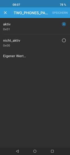

Kann es sein dss man das erst aktivieren muss?
In Bimmercode Demo Modus gibt es da eine Möglichkeit.
Da fehlt die Codierung nach dem FA Merkmal "6NS" Komforttelefonie.
Hatte dein Fahrzeug diese Ausstattung serienmäßig? Wenn ja, dann wurde das neue NBT nicht korrekt codiert.
Ansonsten war es vielleicht vorher schon manuell codiert und steht nicht im FA, dann wurde es bei der NBT codierung auch nicht automatisch aktiviert.

Schau mal alternativ noch in die BT Einstellungen, also das Menü ganz Rechts unter "BT konfigurieren". Vielleicht muss man das zweite Telefon auch nur aktivieren. Da gibts noch irgend nen Punkt.
Themenstarteram 5. November 2023 um 16:36
Danke, es gibt da keine weiteren Einstellungen.
Egal, mit dem Fon vom Sohnemann hats plötzlich geklappt, dann mit meinem zweiten vielleicht demnächst auch …
Themenstarteram 8. November 2023 um 15:07
es lag am Namen, nun geht es wieder
