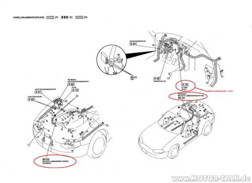

Weiß jemand, wohin das Kabel der hinteren Lambdasonde geht ?
das Kabel geht zu einem Stecker und von dort ins Steuergerät.
Die Signalleitung ist übrigens geschirmt, wenn da das Plus der Sondenheizung drankommt fliegt mit Sicherheit die Sicherung raus.

okay und an den stecker komm ich wo ran ?

Mich würde nur interessieren, ob zufällig jemand weiß, wie ich an den Stecker der hinteren Lambdasonde ran komme.
Das Kabel geht in die Karosserie, aber ka in welche Richtung. Evtl im Fußraum unterm Teppich ?
siehe Anhang.
Nbfl-stecker-lambdasonden
Danke. So wie ich das sehe wohl hinter dem Fahrersitz oder ?

Genau hinter dem Fahrersitz , - ja !
....das wäre ja dann genau auf Höhe des Wasserablaufkanals -Verdeck !
Sind die innen trocken oder schwappt Wasser hin und her ? ( würde vielleicht das Ausgehen nur beim Fahren erklären ? ).
...trockenlegen , Kabel / Stecker begutachten und ..... " Bingo ? " .
