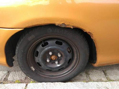

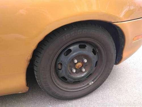

Hallo Zusammen kam gerade von der Hauptuntersuchung, leider etwas negativ überrascht. War mit meinem MX5 NB Bj 98 vor 2 Jahren das letzte mal dort, sogar beim selben Prüfer. Damals bin ich ohne den geringsten Mangel durch die Hauptuntersuchung gekommen. War die Tage nun jetzt wieder da, leider habe ich deswegen nicht geschafft
Kotflügel hinten links Radlauf durchgerostet (EM)
Kotflügel hinten rechts Radlauf durchgerostet (EM)
leider habe ich keine Fotos mehr wie es davor war, aber er hat schön mit Schraubenzieher und den Händen dran rumgerissen und rumgestochert.
es waren hat lediglich in meinen Augen ein paar "Blasen" zu sehen.
Schweller hat er gemeint sind ok.
Wie dem auch sei, was mach ich nun? Wie würdet ihr vorgehen? Und vorallem was kostet der Spass?
-rechts
-links
-rechts2

Hi!
Wenn du nur noch zwei Jahre deinen Spaß haben willst: Radlaufzierleisten aufkleben und zu nem anderen Prüfer gehen. Wenn du den Wagen noch länger fahren willst: ~1000€ in die Hand nehmen und reparieren lassen, danach hohlraumversiegeln. Und vorher, als Entscheidungshilfe, die vorderen Längsträger genau anschauen!
Wenn er sonst noch in Ordnung ist und du Spaß damit hast, würde ich es machen lassen. Keine Ahnung wo du wohnst, aber es lohnt sich auch ein weiterer Weg, wenn gute Arbeit garantiert wird. Eine der Top-Adressen ist Reinhold Winzenburg (Karosseriebaumeister), super Arbeit für recht günstige Preise. Ist auf MX5 spezialisiert, fährt wohl selber einen.
https://www.facebook.com/reinhold.winzenburg
https://www.ebay-kleinanzeigen.de/s-bestandsliste.html?userId=9303648
Der schaut dann auch direkt alle anderen kritischen Stellen an. Wenn er es gemacht hat, hast du wieder lange Zeit Freude mit dem Kleinen. Von 400 € Angeboten würde ich die Finger lassen, dann hast du in 2-3 Jahren wieder das gleiche Problem.
Wolfgang

Rechts sieht jetzt nach dem der Prüfer dran war natürlich kriminell aus wie gesagt vorher nur Blasen zu sehen aber links finde ich schon etwas heftig das sieht für mich doch noch richtig gut aus :(
Ich danke euch für eure Tipps finde alles aber etwas teuer.. Will ja keinen Motor Wechsel machen lassen
Und passiert wäre da den Rest des Jahres auch nichts wenn ich weiter so rumgefahren wäre
So etwas finde ich jetzt einfach wieder schade anscheinend Deutschland wieder glücklich wenn ein Auto mehr auf dem Schrottplatz landet... Schade alles noch gut Motor Verdeck alles

Mit Flex & Schweißgerät. Von außen kannst du da nix machen, höchstens verstecken um noch 1x TÜV zu kriegen.
Auf den Bildern ist vom Schweller nicht viel zu sehen, aber "ok" sehen die auch nicht aus. Sind halt noch nicht komplett durch, aber sollte man dann mitmachen. Ist ja aber ehein Aufwasch, Schweller und Radlauf gehen ja fließend inenander über.

Das ist halt so, zuerst hast du nur ei, zwei Minibläschen, einen Winter später Blätterteig. Das rostet von innen nach außen, wenn du etwas siehst, ist es zu spät. Vorbeugend sollte man die Radläufe innen ab und zu mal sauber machen. Da ist meist richtig Schmodder drauf. Das trocknet dort viel langsamer und dir Korrosion freut sich über optimale Bedingungen.
Aber, selbst wenn du jetzt 1500 € reinsteckst, dann weißt du wenigstens was du hast. So ist der Wagen höchstens noch 1000 € wert, vermutlich weniger. Wenn du den 1000er und Reparaturkosten für, sagen wir mal maximal 2000 € kalkulierst, bist du bei höchstens 3000 €. Was könntest du dir dafür als Alternative kaufen? Der MX% wäre dann rosttechnisch wieder für mindestens 10 Jahre fit, alles andere was an dem Auto kaputt gehen könnte, kann man für relativ kleines Geld machen, vor allem kann man viel selber machen.
Für 3000 € bekommst du garantiert kein Auto das soviel Fahrspaß bietet und es würde auf jeden Fall auch eine alte Möhre. Da kannst du das gleiche Problem auch in zwei Jahren haben. Noch schön für den TÜV zurechtgemacht, dann schnell verkauft. Du wirst dir nie sicher sein, was du bekommst.
Wenn deiner seriös gemacht ist, mit ordentlicher Fotodokumentation, kannst du ihn in ein paar Jahren auch noch gut verkaufen. Wertverlust wird er nicht mehr haben. Ich würde ihn behalten, wenn er sonst noch gut beisammen ist.

Moin, links ist der Schweller doch auch durch.Hat der Prüfer die vorderen Längsträger gut angeschaut? Von denen würde ich die Zukunft abhängig machen.Grüsse
Du kannst das schon spachteln und damit über den TÜV kommen, aber das rostet dann trotzdem munter weiter, und die Löcher werden noch größer. Eine Reparatur ist da ohne Schweißgerät nicht möglich, weil der Rost von innen kommt.
Ich möchte allerdings, wie auch Oggy, nochmal die Längsträger hervorheben. Sollten die wider Erwarten top in Schuss sein, dann solltest du den Wagen richten lassen. Ansonsten eher über den TÜV pfuschen und fahren, so lange es geht :)
