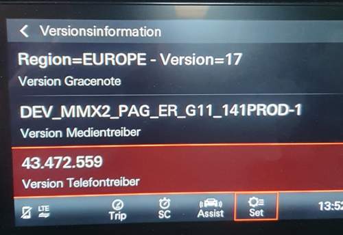

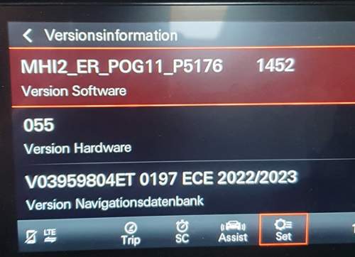

Welchen Daten Firmware und Kartenstand zeigt das Navi jetzt an?
Themenstarteram 1. Juli 2022 um 12:17
20220701

Ok. Wenn das die aktuellste Firmware bzw Software ist dann muss ein Fehler in den neuen Karten drin sein.
Habe mittlerweile mal die 20/21 Karten von Seat installiert, die ich noch rumliegen hatte und siehe da, die Verkehrsschilder sind wieder sichtbar.
Gibts die 21iger Daten noch irgendwo zum Download? Dann würde ich das 22/23 Update mal waagen und schauen ob die Tempolimit Anzeige bei mir geht oder auch nicht.
