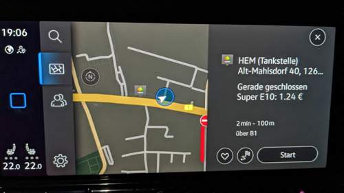

Glückwunsch. Aber schaue bitte auch mal nach, ob bei Dir auch die Tankstellenpreise in der Navigation angezeigt werden, wenn Du z. B. eine Aral Tanke suchst. Geht bei mir auch nicht.
@Panne108 schrieb am 1. Januar 2021 um 19:56:17 Uhr:
danke, auch wenn ich dieses Feature nie nutzen werde.
klar, hier ein Foto. Ich tanke zwar E5, aber zumindest den E10 Preis zeigt er mir an.
DM (WeConnect Plus) - Benzinpreis
Kann man das nicht durch einstellen ändern auf E5 oder Super Plus? Bei der Menge von Möglichkeiten sollte das doch mit einem KLICK getan sein.
Danke, das Du dir die Mühe gemacht hast das Bild zu Posten, das hilft mir schon mal für künftige Gespräche mit dem Support weiter.

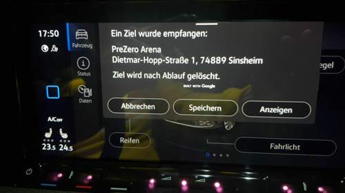

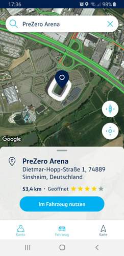

Das Senden von Navigationszielen funktioniert über die we connect app einwandfrei, siehe Bilder.
Software 1788; Discover Media 20D.

Kann jemand mit 1668 mal schauen, ob in der WeConnect App beim Kartenziel dieser blaue Button "Im Fahrzeug nutzen" auf dem Foto von @Schneckmeier erscheint?
Bei mir steht nur der Button "Speichern".
Nein, mit 1668 nicht möglich.
Bei mir gibt es auch nur die "speichern" Funktion.
