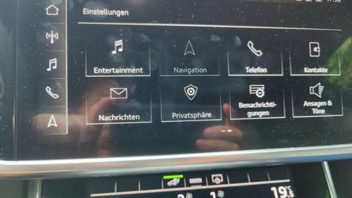

Hallo
An einem A6 einer bekannten steht ständig obige Meldung an, das Navi geht natürlich nicht und auch das Onlineupdate sucht sich dueselig ohne das etwas passiert. Das Fzg ist Aus Okt 20, die Lizenzen sind noch bis Oktober gültig.
Hat vlt jemand eine Idee wie man das Navi wieder zum laufen bringt?

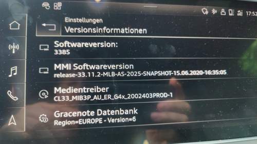

Ich vermute auch das keine Karten mehr im Speicher sind, denn es wird keine Versionsinfo dazu angezeigt.
Danke für eure Hilfe.
Toe

Hatte ich letztens auch mal - bei mir hat ein Reset (Lautstärke-Regler >10 sekunden drücken) geholfen..
Wenn nicht, würde ich probieren, die Karten via USB-Stick neu einzuspielen

könnte aber auch ein bekannter Softwarefehler sein^
als ersten Schritt aber die Datenbank neu installieren (sofern er das annimmt)
Welcher Sw Fehler, da gibts dann verm ein Update oder?
Wir probieren dann erstmal die karten via USB Stick aufzuspielen...
Oder bei Audi auf Garantie lösen lassen.
Hatte ich auch. Immer bei Neustart Auto. Mit dem Reset ging es immer weg. Hab mich da 2 Monate durch gequält. Dann kam irgendwann die Fehlermeldung Navigationsdatenbank nicht gefunden und es ging gar nix mehr. Werkstatt hat dann die Software komplett geupdatet und seit dem sind beide Fehler weg. Keine Ahnung, ob sie miteinander zusammenhängen.
