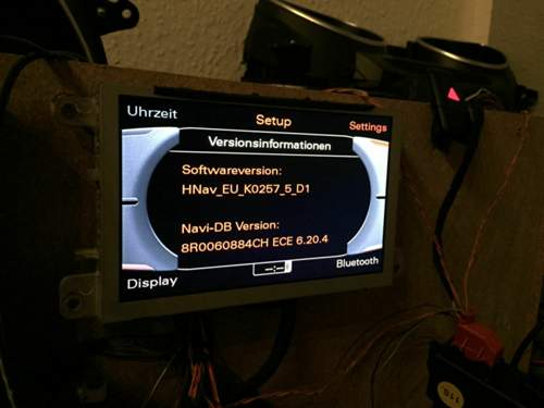

K0257 ist die aktuellste
sowie beim Händler die Karten CH

am 14. November 2016 um 2:05
Hey,
Ich bin hier relativ neu und meinen Audi A4 b8 habe ich auch erst seit kurzem. Daher die folgenden Fragen. Ich hoffe ihr könnt mir weiterhelfen :)
Lohnt sich ein mmi / navi update? (Siehe Bild im Anhang)
Wenn ja, sollte ich es am besten machen lassen und wo wäre so in etwa der Kostenpunkt?
Gruss
lohnen muss immer jeder für sich selbst Endscheiden
der aktuelle FW stand ist K942_3
und die karten 6.22.4. - 2016
Alles klar, danke dir!
