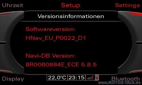

Hi@All
Ich hatte heute mein Auto in der Fachwerkstatt zum Navi Update von 2009 auf 2013
Software Version
HNav_EU_P0022_D1
Navi-DB Version
8R0060884E_ECE 5.8.5
Heute habe Ich nochmals nachgeschaut und siehe da immer noch die gleichen Versions Daten im MMI
wurde Ich übers Ohr gehauen ? Ich hoffe hier kann mir jemand eine Antwort geben.
am 1. Mai 2013 um 1:46
Es muss zuerst die K_0253 aufgespielt werden.
Diese setzt die K_0206 voraus, da sie sich ansonsten nicht installieren lässt.
Die K_0206 setzt wiederrum mindestens eine Version > 30 (wenn ich es recht in Erinnerung habe) vorraus, da die K_0206 sich ansonsten auch nicht installieren lässt.
Du has noch einen 0022er Version - also auf jeden Fall vorher auch noch die K_0031 aufspielen.
Ja... und dann am Ende die Karten aufspielen / freischalten.
Dann klappt es auch mit dem Nachbarn ;)

Jetzt mal zu meinem MMI...
Habe den A4 Limousine MJ2010 mit MMI3G+
Beiliegend ein Screenshot von meinen Softwareständen...
- Welches wäre nun die neuste Version für mein MMI und in welcher Reihenfolge müsste ich updaten?
- Verstehe ich das richtig, dass das MMI Update von mir selbst ausgeführt werden kann, das Navi Update wiederum vom Audi Händler gemacht werden muss, zwecks Freischaltung?
Screen-0-131105-2315-0001
Ja korrekt die Navi Karte Aufspielung kann "nur"durch den Händler erfolgen Grund ist halt die Online Freischaltung.

Grundsätzlich ist P und K die gleiche Version. P ist original ab Werk (wie bei Dir) und K ist eine Version die per Update aufgespielt wurde. Ich vermute, dass Deine Version die oberste im zuvor beigefügten Link ist und nur die Nullen nicht mit aufgeführt wurden.
Ist aber nur eine Vermutung und kein Wissen. Vielleicht kann jemand meine Vermutung bestätigen oder widerlegen.
Carsten
1. Firmware 2010: 8R0906961T - K31 EU
2. Firmware 2012: 8R0906961AS - K206 EU
3. Firmware 2013: 8R0906961CC - K_0253 EU
1. Firmware-Update bringt keine Verbesserungen.
2. Damit ist es möglich die Karten upzudaten.
3. Bringt aber nichts, da muss man zu dem :)
4. Der musst das Ganze online mit dem Lizenz-Server verbinden und freischalten.
