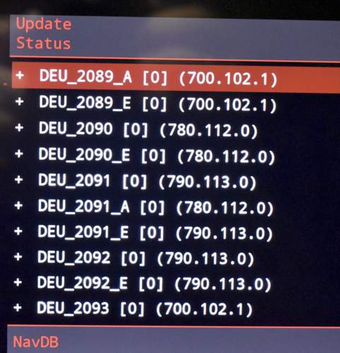

Wenn Du in der normalen Versionsinformation in den MMI Einstellungen P0790_EU_2022.08 siehst, dann heißt das nur das eine Region (wahrscheinlich Deine Heimat-Region) auf Stand 2022.08 ist.
Welche Regionen jeweils Updates erhalten haben, siehst Du nur im Engineering Menü.

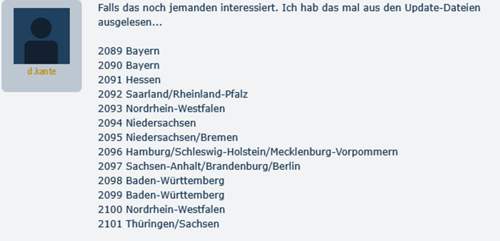

Bei mir zum Beispiel ist nur DEU_2091 und DEU_2092 auf 790.113.0 (die 790 deckt sich mit der P0790 von oben), also Stand 2022.08 (siehe Bild 1).
Zur Erläuterung: Das Bild 1 zeigt nur eine Seite mit 5 Regionen in Deutschland (alle deutschen Regionen siehe Bild 2)
- 2089 Bayern Stand 700 Sept. 2021
- 2090 Bayern Stand 780 Juli 2022 ( war da im Juli auf der A6)
- 2091 Hessen Stand 790 Aug. 2022 ( war ich vor ein paar Tagen)
- 2092 RLP/Saarl. 790 Aug. 2022 (Heimat Region)
- 2093 NRW Stand 700 Sept. 2021
Das ist nur eine Auswahl von Hunderten Europäischen Regionen. Bei mir haben 99,9 % den Stand Sept. 2021 und nur die im Bild 1 gezeigten und ein paar andere in denen ich war, haben Online Updates bekommen.
Es gibt auch noch Einträge wie CONFIG bzw. ROOT, die immer den letzten Stand zeigen, was sich dann mit der Anzeige im normalen MMI Menü deckt.
Regionen in die Du vielleicht nie fahren wirst (Russland, Türkei, ...) werden somit auch nie ONLINE Updates sehen und immer nur per USB auf den neuesten Stand gebracht, aber die gibt es ja auch nicht unbegrenzt ...
NAV_DB Engineering Menü
Regionen D
