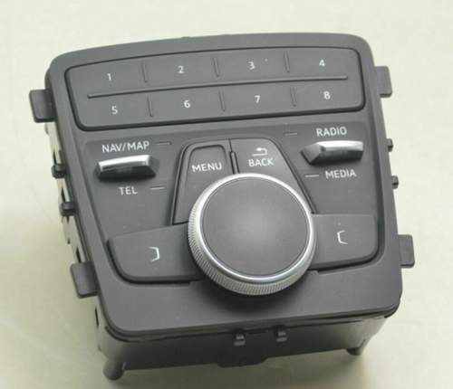

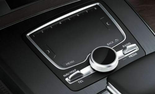

Das Display ist optisch bei beiden Navis gleich.
Entscheidend ist das was auf der Mittelkonsole zu sehen ist.
Wenn dort ein großes Touchfeld ist, ist es das große Navi. Siehe angehängte Bilder.
Gruß XF-650
Auf dem Foto von cult7 ist doch das „große“ Navi.
Das kleine hatte damals auch einen schmaleren Bildschirm und war schwarz umrandet (nicht silber).
die displays haben auch unterschiedliche großen ^
laut Foto ist das aber das große MMI
Ist zu 100% das große Navi.
