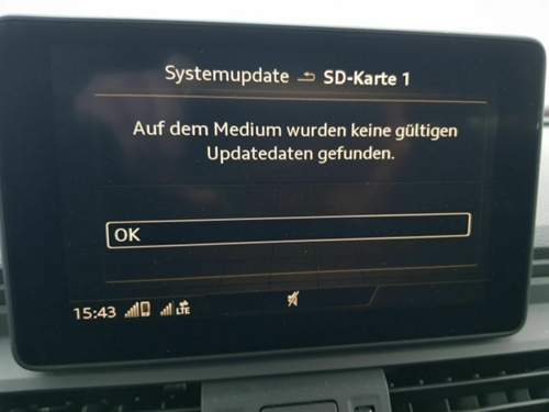

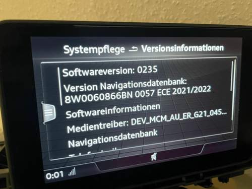

Danke für den Downloadlink. Leider klappt das Update damit bei mir nicht.
Ich bin wie in "https://www.motor-talk.de/.../...update-kartenupdate-t6121367.html?..." oben vorgegangen. Leichte Abweichung: im Rootverzeichnis gibt es keine .md5 Datei.

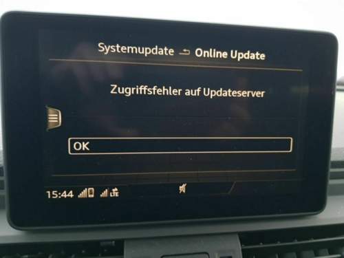

Wenn ich die so erstellte SD-Karte alleine oder zusätzlich zur derzeitigen Navi-SD-Karte im Q5 einstecke und auf Einstellungen / Systempflege / Systemupdate / von SD-Karte 1 anwähle, erscheint nach kurzer Zeit "Auf dem Medium wurden keine gültigen Updatedateien gefunden". (Bei Auswahl von Online Update erscheint wie immer "Zugriffsfehler auf Updateserver".)
Anmerkungen: Die derzeitige Navi-SD-Karte (2020) ist eine 16GB Karte mit FAT32. Weil der entpackte Download etwa 30GB hat, habe ich für die Update SD-Karte eine 64GB SD-Karte mit exFAT verwendet. Sollte des MMI versuchen, die Daten von der Update-SD auf die originale SD-Karte zu kopieren, würde das auch schiefgehen.
Noch eine Idee, was ich falsch gemacht haben könnte?

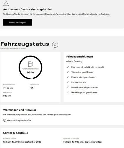

kann man die Software auch ohne bestehende Lizenz Aktualisieren?
Habe den Status : Audi connect Dienste sind abgelaufen

ohne lizenz bekommst du sie nicht installiert ; daher die muss erst drauf

logisch das das damit nicht klappt ! du hast das kleine Navi (MHS) siehe bild oben ^
du kannst und hast dort keine kostenlosen updates ; daher jedes halbe jahr gibts dort auch neue karten auf SD und diese müssen wie gesagt freigeschaltet werden
beim großen navi MIB2 hast du 2.5 Jahre die updates kostenlos ; danach brauchst du ebenfalls eine Freischaltung
bei dir aber wie gesagt das kleine navi MHS und da liegen auch die karten dauerhaft auf einer SD karte

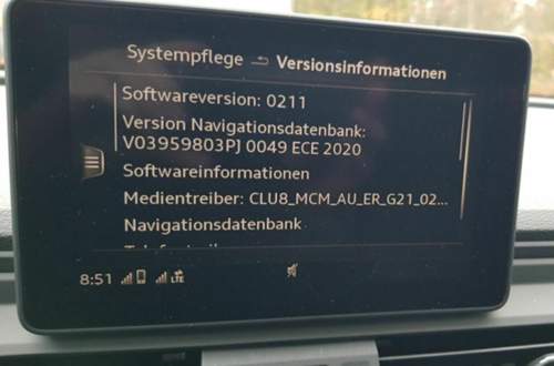

Meine Lizenz läuft Anfang Januar 2022 aus und bei mir sind immer noch die 2020iger Karten installiert.

es gibt für das kleine navi keine 2 Jahres lizenz ! und auch nichts zum download
du musst wenn jedes halbe jahr die neuen karten + aktivierungsdokument kaufen und online freischalten lassen (mit auto am Tester)
hat man dir was anderes verkauft - hat man dir was falsches erzählt !
und das ganze ist nicht zu verwechseln mit der connect Lizenz für TMC online! die kostet immer extra und hat auch nichts mit einem karten download / update zu tun; weder beim kleine noch beim großen navi
daher du hast nach einem link gefragt ;) ich bin vom großen ausgegangen weil wie gesagt fürs kleine gibts kein download
ich hab die 2021-22er karten zwar hier von audi ; bringt dir aber auch nichts ohne die Freischaltung

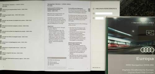

Das wurde mir von der Vertragswerkstatt verkauft, siehe Bild. Wenn das gar nicht zu meinem Q5 passt, würde das einiges erklären, wäre aber schon eine Frechheit.
Ich finde es ohnehin sehr befremdlich, dass es keine klare Liste von Audi gibt, welche Lizenz was genau abdeckt. Selbst die Werkstätten haben damit offensichtlich ein Problem. Im Q5 Prospekt stand damals: "Mit Online Karten Updates immer auf dem neuesten Stand" ohne Einschränkung auf das große oder kleine Navi.
Navi-kartenupdate-q5
ja das ist das einmalig update und das beinhaltet immer die SD-karte MIT den karten
und dann die Freischaltung die über den Audi Tester läuft .... und wie gesagt einmalig nichts online etc
und online karten nur beim großen Navi ; wurde aber auch nie anders kommuniziert von audi das man beim kleinen MHS was online updaten konnte

Danke für die klare Ansage, das hätte ich mir von meiner Werkstatt gewünscht.

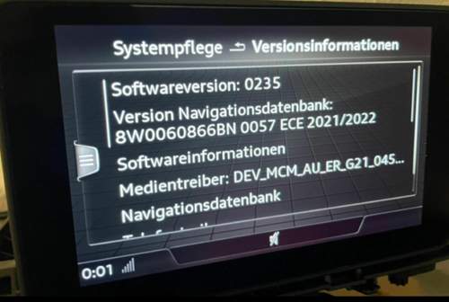

Wo kann ich denn erkennen, was der aktuellste Kartenstand ist, damit ich weiß, wann ein Gang zur Werkstatt lohnt?
Siehe oben. Hatte ich hier gepostet
Stand 2021/22
Hab ich heute noch bei jemanden installiert & freigeschaltet
