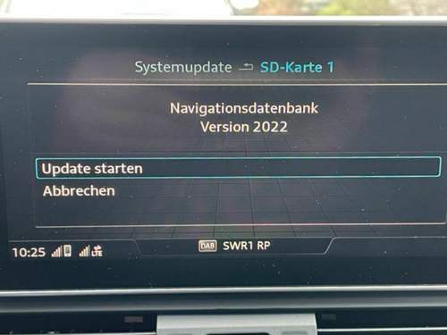

Hier ein Bild meines Navi's.
Hab mir Dein Update auf SD gezogen und installiert.
Vielen Dank!!!
geht doch 😉
