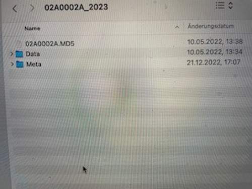

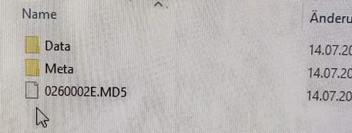

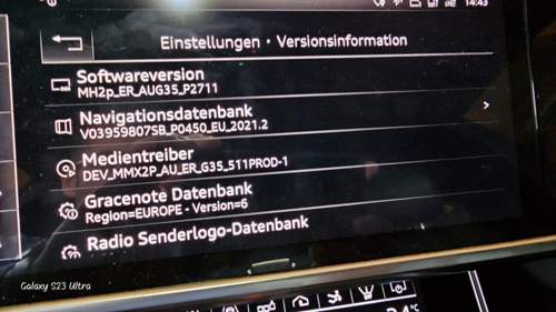

@bulker1971
Die navidaten hast du über Myaudi gezogen?
In dem entpackten Ordner ist eine Md5 Datei! Wie heißt die bei dir?
Als letztes noch welches Software Version hat dein mmi?
Ich füge mal 2 Bilder mit meiner Info hinzu!
20230330
20230329
Genau das gleiche!

@Cristianop schrieb am 30. März 2023 um 17:15:44 Uhr:
@bulker1971

Das ist die aktuelle Version der Karten 2023
Habs vorhin mit ner 32 GB sd probiert und gerade mit einer 32gb USB Stick und in beiden Fällen klappt es nicht!
Hab bissl gegoogelt und es scheint keine Einzelfälle zu sein.
