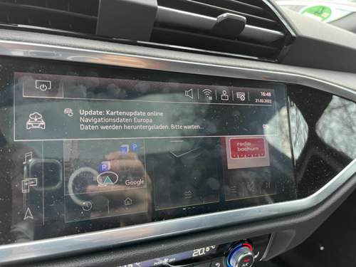

Hallo, ich fahre einen 2021 Q3 RS. Die Navigationsdaten sollen online upgedatet werden. Seit Mittwoch letzter Woche wird mir ein Update angezeigt, das startet aber leider nicht. Die Anzeige verbleibt bei 0 % und bitte warten. Hat jemand für mich einen Lösungsansatz? Vom Audi Support gibt es bisher leider keine Lösung. LTE ist dauerhaft angeblich verfügbar.
70406145-9b3b-4800-ade0-85c01178dab7
Einfach vergessen und in einem Monat mal nachschauen. Audi hat auch beim Q4 und weiteren Modellen gewaltige Probleme mit dem MMI bzw. den Services aus der Cloud. Ist halt keine Software Company. Dafür hast du ein solides Fahrwerk und eine gute Verarbeitung, denn das können sie.

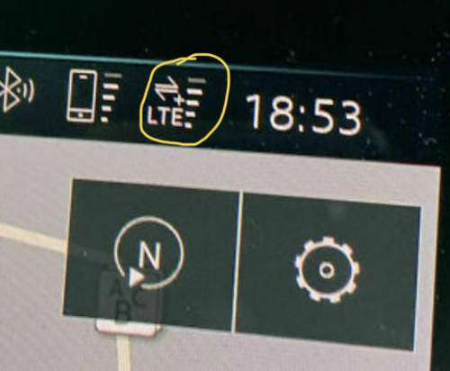

Es fehlt aber das LTE Symbol im MMI.
LTE aktiv
Wird nur durch das Menü verdeckt, ist aber vorhanden.
Sorry, übersehen.

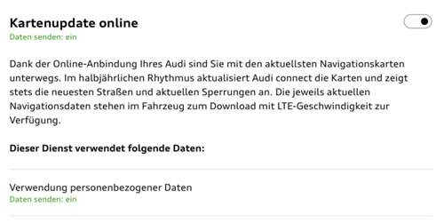

Melde dich mal im Browser auf myAudi.com an, dann öffne Funktionen.. Funktionsübersicht.. dort sollte Kartenupdate online.. Daten senden: auf ein sein.
Online Status
Danke für den Hinweis. Habe ich bereits kontrolliert und alle Dienste sind eingeschaltet.

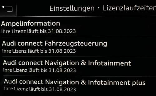

OK, funktionieren alle anderen Connect Dienste (Lizenzen) über das MMI und Handy?
Ist nicht leicht eine Diagnose zu stellen, wir kennen deine Einstellungen und Ausstattung nicht, aber Audi sollte das Problem lösen können/müssen!
Aktive Connect Dienste
Die Connect Dienste funktionieren und wurden bereits mehrfach durch Audi neu gestartet.
Lizenzen im MMI und Handy sind aktiviert. Audi Support arbeitet seit längerem an einer Lösung.
