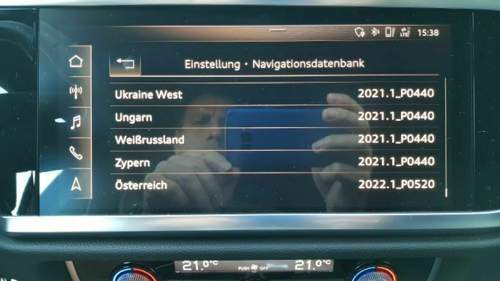

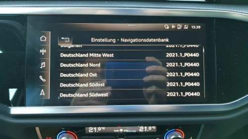

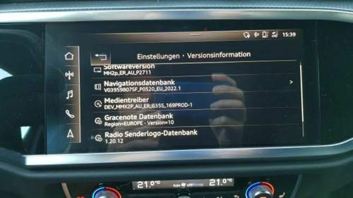

Gesagt, getan und mit Fotos dokumentiert. Vorerst - es gibt keine Fehlermeldung beim Updateversuch via MMI. Interessant ist jedoch, dass die Navidatenbank für Österreich (da bin ich her) auf dem Stand 2022.1_P0520 hoch gezogen wurde, alle anderen Ländern sind jedoch nach wie vor auf 2021.1_P0440. Müssten nicht alle Länder auf Stand 2022.1_P0520 sein?

Soweit wie ich es bisher verstanden habe, erhält das MMI nur für den Bereich ein Update, in dem man sich aktuell mit dem Fahrzeug befindet.
Servus, ist alles korrekt, auch deine Version, das automatische online Update vom MMI bezieht sich nur auf das Gebiet wo du dich am meisten aufhältst, also in Österreich, da unser Land ziemlich klein ist wird gleich ganz Österreich aktualisiert.
In Deutschland zb. nur der Norden, der Süden usw.
Willst du ganz Europa aktualisieren, dann geht es nur über die Webseite von myAudi mittels SD Karte, die du dann im Handschuhfach verbauten SD Slot (Bj. 2020) aktualisierst.

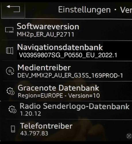

Update, es gibt doch eine neuere Version für Österreich, habe es erst jetzt gesehen:
Version P0550_EU_2022.1
