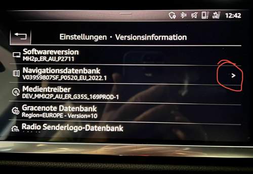

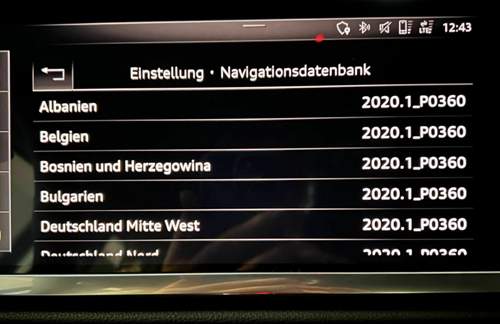

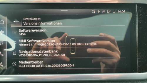

Wo genau finde ich die Informationen über die Version der einzelnen Regionen in der Navigationsdatenbank? Wie kann ich die Datenstände der Regionen abfragen. Ich kenne nur die Abfrage in den Einstellungen - Informationen, siehe Anlage.
Abfrage Informationen Datenstände
Dein Bild zeigt die Version die bei mir automatisch online, in deiner/meinerUmgebung installiert wurde.
Ganz rechts ist ein Pfeil, Einstellung Navigationsdatenbank.
Unterschied könnte zwischen MIB2+ und MIB3 sein, oder es ist bei dir nur die online Karte installiert und nicht ganz Europa.

Umgebung
Europa

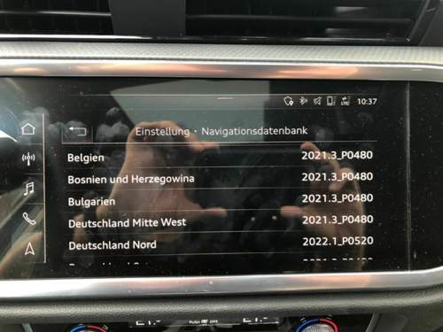

Und jetzt mit Foto der aktualisierten Karten aus meiner Region.
Das 1. Foto von Wibsi ist identisch mit meinen Software-Versionen.
