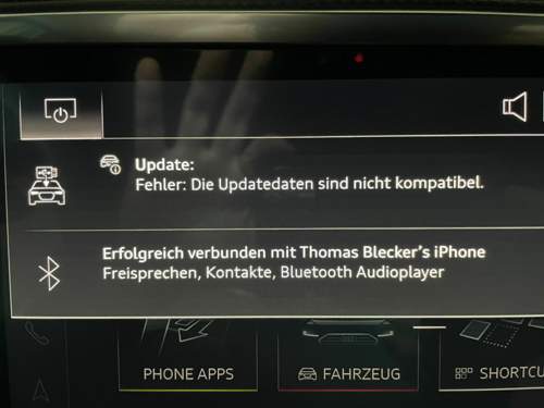

Na toll, so langsam werde ich sauer!
Ich kann jetzt auch wieder laden!
Hier das Ergebnis siehe Fotos, wieder inkompatibel!
Zuerst mit dem Mac geladen, jetzt mache ich das Spielchen nochmal mit einem Windows Notebook.
Update:
Mit dem Windows PC geladen und auf die SD Karte entpackt. Genauso wie beim Mac! Bin jetzt bei der Installation von 25%! Das verstehe ich jetzt garnicht.
2b335ad9-bd6b-497d-a7de-a0d4d14fad39
50bc1dc2-ba7d-4c3d-8b0b-093d7b01e60f
Möglicherweise hat das MMI beim Auslesen der SD Karte, am Mac werde beim kopieren/einpacken für andere Systeme nicht lesbare Dateien für Suchfunktionen mit gespeichert, Probleme gehabt, speziell bei dieser Größe von ca. 27GByte.
Möglicherweise war auch das FAT System auf der SD Karte nicht kompatible.
Die Problemlösung ist im A6 4K Forum beschrieben. Ich habe mich daran orientiert und dann hat mit meinem Mac alles funktioniert.
FAT 32 / nur 2 Ordner Data und Meta / versteckte Dateien mit CleanMyDrive 2 entfernen
Danke für die Infos, scheint auch logisch zu sein.
Warum weiß die Hoteline sowas nicht???
