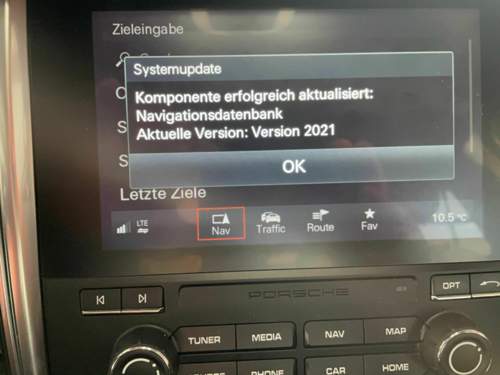

Ich hab nen 991.2 aus 4/2018: Wenn das Online-Update der Porsche Dienste gemeint ist: das funktioniert seit ungefähr 2 Wochen wieder einwandfrei- davor seit Dez. gab es Probleme im Backend/ Vodafone. Mit dem neuen SW-Update für das PCM 4 im Februar durch das PZ funktionierte dann zunächst die Sat- Ansicht - Google Earth - bisserl später dann das Navi Update wieder. Vom Porsche Service hab ich nach entsprechender Meldung Gutschriften auf denJahresbetrag von Dez - März erhalten. 🙂
991.2 aus 3/2016 funktioniert weiterhin nicht (Hardware 50).
rab2
Ja, habe ich genau so gemacht mit PCM4
karte gegoogelt, auf SD Karte, schon an 3 Fahrzeugen eingespielt (alle Macan).
Einer davon hatte sogar ein PCM ohne Navi - das wurde dann auch noch aktiviert und codiert. Funktionieren alle prima.

2021 Map
