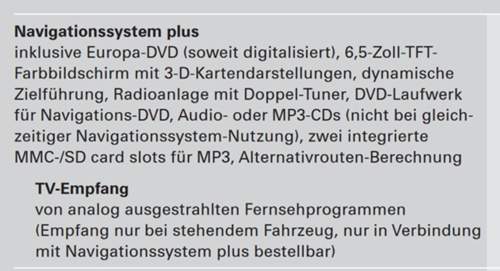

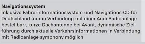

Ich habe die Navigationseinheit im Kofferraum und auf der Mittelkonsole befindet sich eine Navigationstaste. Bedeutet das, dass das Auto mit dem RNS-E ausgestattet war? Ich bin verwirrt, da das Auto eine DIN-1-klimakontroll und einen DIN-1-Aschenbecher hat. Das Steuergerät ist ein chinesischer DIN-2-Schrott, daher ist die klimakontroll einfach dort eingebaut.

Wenn ich mich nicht irre war beim RNS alles im Gerät untergebracht, bei Ausführung RNS hieß es dann auch "Navigationssystem Plus"
Bei Ausführung "Navigationssystem" war nur ein 1 Din Radio Verbaut, Optional Radio Symphony (2-Din)
Bei der Ausführung sollte sich der Navi Rechner im Kofferraum Befinden.

Ich hatte es etwas überlesen das Du die Navitaste Erwähnt hattest,...bei Radio Symphony oder Concert war am Gerät selber keine Navi Funktion, das wurde über das Fahrzeug Gesteuert, wie erwähnt ein Navirechner im Kofferraum, die Zielführung über das KI
Beim RNS ist das Navi im Gerät und wird dort Bedient.
Anhang sonst noch aus der Preisliste.
Navi Plus
Navi Standard
