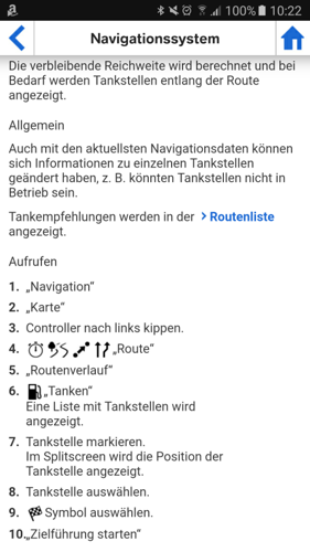

Ich habe nun 2.000km mit meinem G31 hinter mir und vermisse im Vergleich zu meinem F11 Folgendes:
Im Navi Professional im F11 könnte ich bei aktiver Navigation links die Sonderziele (z.B. Tankstellen) auswählen und diese wurden mir dann "Entlang der Route" angezeigt.
Eine tolle Funktion, da ich dann bei 200km Reichweite so in 150km Entfernung einen Rasthof gezielt ansteuern konnte.
Im G31 gleiche Situation von Potsdam nach München: Tankstelle in 50km Entfernung gesucht und nach gefühlt 5min scrollen irgendwo östlich von Berlin gelandet.
Wie bekomme ich denn wieder meine alte Suche entlang der Route zurück?

Vielleicht hilft das?
@Muetzenfelix schrieb am 22. Juni 2017 um 11:39:00 Uhr:
Ich habe die Pfeilansicht im Splitscreen eingestellt. Dadurch werden rechts Kacheln mit den nächsten Ereignissen dargestellt. Auf der ab dann auch der nächste Parkplatz oder Raststätte. Man kann dann auf diese Ereignisse gehen und scrollen.

Danke. Das werde ich morgen mal testen.
Wobei es ja definitiv noch etwas anderes ist... ich verstehe gar nicht, warum es diese Suchfunktion nicht mehr gibt - das war für mich mit das beste am Navi

Hallo, anfangs ging es mir mit neuen G30 auch so... da fehlte einfach die Optionsangabe im Navi. Erst viel später nach 5000 gefahrenen km ist mir aufgefallen, dass diese Option deutlich erweitert mit Rechtsklick des Controller bei aktiver Zielführung angezeigt wird. Keine Ahnung wer sich das ausgedacht hat... aber es funktioniert.

Ich habe das heute nochmal getestet:
"Rechtsklick" führt bei mir immer nur auf die Splitscreen-Ansicht. Oder muss ich dafür in einem speziellen Menü sein?
Ansonsten habe ich auch die Splitscreen-Kacheln getestet, bin hier aber auch nicht glücklich geworden:
Eine gezielte Suche (auch nach Marken, vgl. Beitrag weiter oben) ist hierbei nicht möglich - auch und gerade weil es viele Tankstellen in Autohöfen etc. in der Nähe von Abfahrten gibt, die alle unberücksichtigt bleiben.
So wie ich das sehe, muss ich zukünftig auf mein Handy und Google für diese Art von Suche ausweichen.

Sorry, es ist eine Taste am iDrive welche diese Optionen öffnet. Die Taste heißt glaube ich auch "Option".
Vielleicht ist die Tank-App im Navigationssystem hilfreich. Sie zeigt in der Umkreissuche nicht nur die Tankstellenmarke und Entfernung zur Tankstelle an, sondern auch den aktuellen Preis. Mit einem Klick kann dann das Navigationsziel übernommen werden
