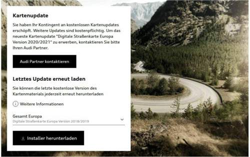

Ich habe seit rd. 3 Wochen einen FL, Ez. 05/2016. Der Stand der Navikarten liegt bei 2016. Somit hat der Vorbesitzer keine Updates aufgespielt oder der Freundliche hat alles auf Werkseinstellungen zurück gesetzt (? realistisch?).
1. Laut MyAudi kann ich das Update 2018/19 jederzeit runterladen und installieren. Bereits aber beim Download eröffnen sich mir unverständliche Hindernisse. Der Download der Europa-Datei mit rd. 13Gb wird über den Downloader (Java neu installiert) je nach Versuch nach 2 - 8 Gb mit der Info "Session for this User expired" oder so ähnlich abgebrochen mit dem Hinweis neu zu starten und wenns nicht klappt mich an den Audi-Service zu wenden. Habe gestern ca. 8h mit unterschiedlichsten Zielverzeichnissen den Download versucht. Kennt das jemand bzw. hat hier einen Vorschlag zur Abhilfe.
2. Lese ich das hier in einigen Beiträgen richtig, dass selbst wenn der Download klappt, die Installation aufgrund der abgelaufenen Neuwagengarantie nicht mehr möglich sein wird oder bringe ich da verschiedene Schuhe durcheinander.

Unten ein Auszug aus MyAudi:
Myaudinavigation

1) Beim MHI2 im A6 4G FL sind bis zu 2.5J ab EZ die Karten inklusive und prinzipiell jederzeit über myAudi downloadbar und installierbar, auch wenn die 2.5J schon lang rum sind... bei 2016 kannst du somit 2018/19 downloaden und jederzeit nachträglich installieren. Soweit die Theorie... ansonsten nochmal später probieren oder mit anderem Rechner probieren.
Dieser Java Client ist nicht gerade sehr Userfreundlich... ;-)
2) Nein dass stimmt nicht, wenn du die Daten sauber auf SD hast kannst sie auch jetzt und beliebig später installieren .
3) Optional möglich:
Unit patchen (lassen) und sich über GRATIS LIFETIME MAPS und nebenbei ASI (Android Auto / Apple Carplay) freuen... dann frisst er auch die 2020/2021 und jede zukünftig kommende Karte. ;-)

auch auf diesem Weg nochmal Danke !! .. Hat letztendlich funktioniert. Fehler scheint instabiles WLAN und dadurch mehrfaches Timeout gewesen zu sein. Nach Anschluss über LAN ging der Download durch und die Installation im Fahrzeug lief auch problemlos.
