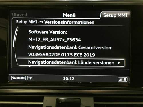

Das Kartenupdate v2019 ist unter myAudi verfügbar!
@RatzSpinalzo schrieb am 29. November 2018 um 22:53:22 Uhr:
Nur zur Info...
Kanns`t du mir bitte die Versionsnummer sagen, damit ich vergleichen kann.
2019er Europa
2019

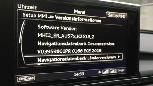

Leider steht bei myAudi nur das Kartenupdate 2018 zur Verfügung. Hab ich auch erst vor drei Wochen gemacht.
Auch im Auto bekomme ich die Meldung dass kein Onlineupdate zur Verfügung steht.
Kann es sein das je nach Software unterschiedliche Kartenupdates zur Verfügung stehen?
kann es sein das deine frei updates abgelaufen sind?
@Sausler schrieb am 6. Januar 2019 um 23:48:57 Uhr:
v2018 habe vor drei Wochen von myAudi runtergeladen. Steht heute auch noch als aktuelle Version online
@Boludino schrieb am 7. Januar 2019 um 00:19:43 Uhr:
Mit Audi Connect hast du Zugriff auf die ersten 5 halbjährlichen Updates.
Wenn deiner aus 2015 ist, kommt das mit 2018 als letztem verfügbaren Update schon hin.
Auslieferung: 2015/2016
1. Update: 2016
2. Update: 2016/2017
3. Update: 2017
4. Update: 2017/2018
5. Update: 2018
Neuere Kartenversionen gibts dann nur wieder gegen Bares 😉

Danke, so habe ich das mit den Updates nicht gesehen. Bin davon ausgegangen dass solange noch eins der 5 Update's zur Verfügung steht, es auch das Aktuelle ist.
Na dann werde ich mich mal auf die Suche nach dem 2019er machen ;-)
