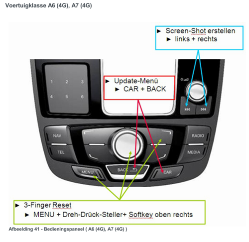

Habe die neue Kartenupdate von my audi auf ein SD Karte geladen, und in das SD-Slot 1 reingeschoben, und systemupdate gewählt.
Aber lleider wird die SD Karte nicht erkannt ( habe es auch ein USB Stick probiert, gleiches Problem) was mache ich falsch ?
Vielen Dank für eure Hilfe
Danke erstmal, dass Du die Suche bemüht hast.
Jetzt liess mal in diesem Thread nach und du weisst wieso...
Ein klein wenig Eigeninitiative braucht es schon..
am 10. Februar 2018 um 19:28
Habe schon den ganzen Thread durchgelesen, aber leider nicht gefunden :-(
Glaube ich Dir nicht!
Steht auf Seite 5 dieses Threads.
am 10. Februar 2018 um 19:59
Menu+return habe ich auch scho probiert, aber ich werde das nochmal probieren.
Menü eine Millisekunde vorher drücken und dann beide gedrückt halten bis das „Red Menü“ startet...
am 10. Februar 2018 um 22:34
OK werde ich probieren. Danke
zum Abspeichern am Handy....
Mmi-griffe

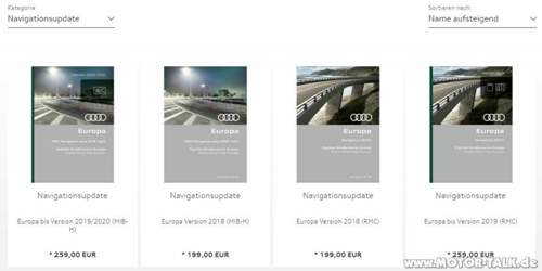

@m0bbed schrieb am 15. August 2018 um 12:18:11 Uhr:
wenn ich es nun kaufen will, woher bekomm ich das passende und was kostet das denn? ist das dann auch für mehrere Updates oder nur 1x updatebar?
Möglichkeiten und Preise siehe: https://shops.audi.com/.../navigationsupdate
Das für 259 € sollte dann jenes Paket sein, wo man 3 halb-jahres Updates erhält.
Audi-shop-nav
ok danke!
