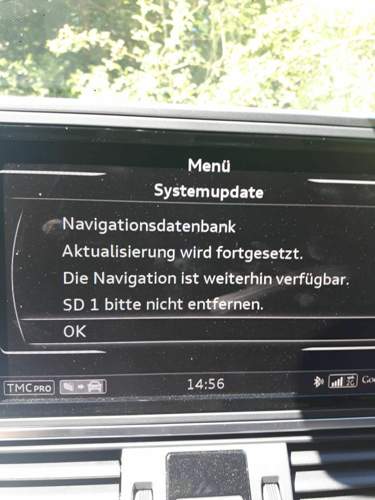

Die Karteninstallation wird auf jeden Fall bei Zündung aus fortgeführt. Wie es beim download aussieht müsste man auch mal testen...

... habe ich heute morgen - läuft im Hintergrund in der Tat weiter :eek: . Ob komplett oder nur eine gewisse Zeit, kann ich nicht beurteilen. 15 min Fahrt (am Anfang Update von SD-Karte gestartet), dann ca. 3h gestanden. Beim Starten des Autos war der Fortschrittsbalken recht weit und nach ca. 15 min Fahrt alles installiert und neu initialisiert.
Gruß, Thomas
es müsste zumindest etwas weiter laufen
Ohne die Zündung angeschaltet zu haben, wurden über Nacht 33% von der SD-Karte ins MMI geladen.
Allerdings waren am Ende auf der Seite der Favoriten die blauen und roten Punkte weg, stattdessen standen dort Verkehrssymbole wie ausgegrauter Stau und aktive Umleitung. Konnte durch ein Reset zum Glück behoben werden.
Ob ein Zusammenhang mit der initialen Ladung ohne Zündung und ca. 12 Stunden Warten bis zur nächsten Fahrt bestand:confused: Ich werde künftig jedenfalls den upload ins MMI wieder erst dann starten, wenn ich danach sofort losfahre.
Gruß CGI BE
Gruß, Thomas
Läuft auch bei Zündung aus weiter. Habe es am Wochenende mit Zündung an angestartet, dann Zündung ausgemacht, Wagen vor der Haustür verschlossen und am nächsten Tag mal nachgesehen --> da waren dann die neuen Karten installiert. Man muss also nicht seine Zeit mit "auf dem Fortschrittsbalken schauen" verbringen. Lass die Technik das mal alleine machen ;)

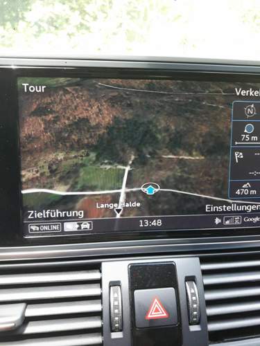

Hallo allerseits,
also ich habe eine LTE SIM-Karte gesteckt nutze bei meinem MMI immer die Google Variante für die Navigation.
Braucht's dann überhaupt diese Navi-Datenupdate von Audi überhaupt noch?
Google Earth ist aktueller als jede Navi-Kartendatenbank ?
Zusätzlich hat man den Komfort, dass in der Google Variante immer die aktuellen Stau's angezeigt werden.
Danke für Eure Antworten.
A6, Bj. 2016, MMI Navigation plus mit MMI touch
