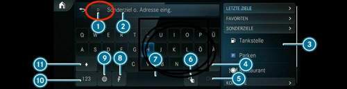

Kann mir bitte jemand sagen, wie ich eine Adresse im Ausland ins Navi eingebe oder ansagen kann, ohne zuerst einen Kontakt erstellen zu müssen?
Bei manueller Eingabe finde ich nirgendwo die Möglichkeit, ein anderes Land als Deutschland einzugeben.

Das Land kann man mit (1) auswählen (Quelle: Betriebsanleitung)

Geht bei mir nicht. Sonst hätte ich nicht gefragt :)
Ich kann nur ein Ziel im Ausland ansteuern, wenn ich zuvor einen Kontakt erstellt habe

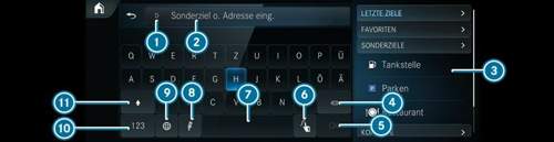

Sie sollten zuerst das Land wahlen. Links oben in die Tastatur
Jan
Themenstarteram 10. Juli 2019 um 3:05
@jncop ich kann leider bei mir kein Land wählen.
Gibt es diese "D" Taste nicht ? (sieher roter Kreis im Bild). Am Anfang habe ich die Taste auch nicht gefunden
Jan
Auswahl Land
Themenstarteram 10. Juli 2019 um 5:29
@jncop nein, habe ich nicht nach dem Navi-Update :(
Möglicherweise fehlen die detaillierten Karteninformationen aus dem Ausland.
