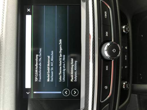

Foto zeigt die Kontaktliste der Opel Navi Anwendung.
Diese Kontakte werden scheinbar importiert, da sie auch angezeigt werden wenn keine Handy mit dem Opel System verbunden ist.
Hat jemand einen Plan wie und wo man diese Liste sortieren kann?
Bzw. weiß nach was diese Liste vom MM Navi Pro sortiert wird?
