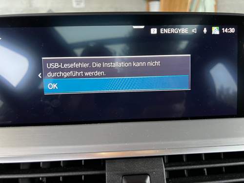

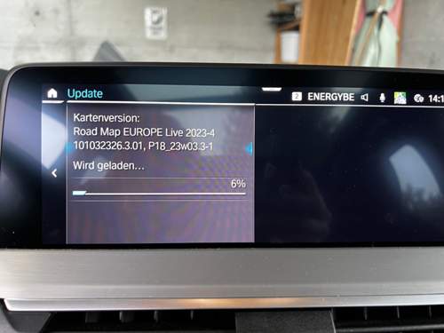

Habe gestern ein weiteres Karten-Update (2023-4) aufgespielt. Leider startet diesmal das Navi nicht mehr auf und ich gehe davon aus, dass die Datei fehlerhaft ist (siehe Bilder). Diese Vermutung wird verstärkt, dass auf dem Download auf einmal die 2023-03 erscheint.
Bei mir wird im Download-Manager nur 3/2023 angeboten. Wo hast du denn die 4 her?

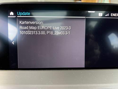

Die Version wurde über den Download Manger (Win 11 PC) zu Verfügung gestellt. Wie gesagt, wollte ich nach diesen Problemen die Datei noch einmal runterladen…..und schau da, jetzt ist lediglich die 2023-3 vorhanden (siehe Bilder). Ich denke, die haben die Version 2023-4 umgehend aus dem Verkehr gezogen…. Meine Interpretation. Zumindest hat es mit der älteren Version fehlerfrei geklappt.
Bei mir wird heute auch die 3 angezeigt. Gestern habe ich die 4 problemlos installieren können. Hoffen wir mal, dass die nicht zu buggy ist.
Der Fehler von Bruni530 ist aber meiner Meinung nach eher ein Problem mit dem USB-Stick..
Wenn es ein Fehler meines USB-Stick ist, wieso wurde dann diese Version unmittelbar vom Server entfernt (siehe meine Aussage oben)
Weil die Fehlermeldung schon recht eindeutig war…
Gib mal in Wikipedia „Cum hoc ergo propter hoc“ ein ;-)
