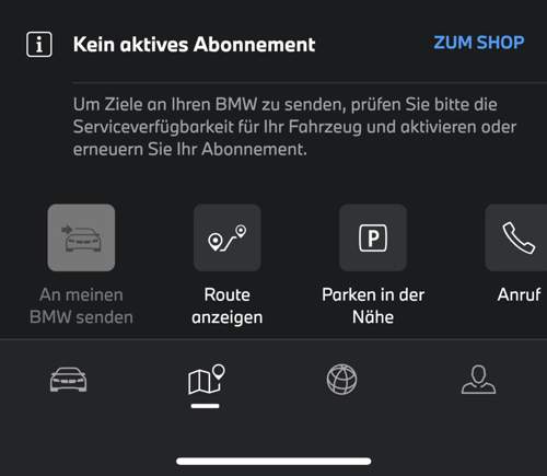

bis vor kurzem konnte ich noch über die MyBMW App das Navigationsziel an mein Auto (3er F31 BJ Ende 2016) schicken. Seit neuestem geht das nicht mehr. Mir wird angezeigt dass ich "Kein aktives Abonnement" besitze. Dieses brauche ich doch normal nicht? Ging vorher auch ohne dass ich einen BMW Connected Dienst abonniert hatte.
Auffällig ist dass dies nach einem Update der MyBMW App auf meinem iPhone (IOS 15.4.1) nicht mehr ging.
Gibt es irgendwelche Möglichkeiten dieses Feature wieder freizuschalten? Oder wurde der Support seitens BMW für ein älteres Fahrzeug eingestellt?

Bei mir sind die einzigen aktiven Dienste der intelligente Notruf und die Teleservices. Mehr ist nicht gebucht. Sonst könnte ich noch einen Connected Booster buchen. Darin enthalten u.a. Remote Services, RTTI & BMW Online.
Mich wundert es jedoch trotzdem dass ich die Funktion vorher nutzen konnte, obwohl ich kein Paket gebucht hatte. Das Fahrzeug wurde vor ca. 4 Monaten gebraucht übernommen, auch da waren als ich es registriert hatte keine Pakete aktiv.
Ich habe es auch mal mit der MyBMW App auf meinem alten Handy ausprobiert. Da war nicht das neueste Update installiert. Da ging es. Nachdem ich es installiert hatte kam dieselbe Meldung.
Wenn ich die Funktion mit dem Connected Drive Booster wieder bekommen würde, dann wäre ich bereit diesen zu buchen. Ist mir aber ein Rätsel wieso die Funktion mit einem neuen Update der App nicht mehr verfügbar ist.

Hier nochmal ein Bild von der Meldung. Ging wie gesagt auch vorher wo kein Abonnement aktiv war. Das einzige was ich gemacht habe ist die App zu aktualisieren.
