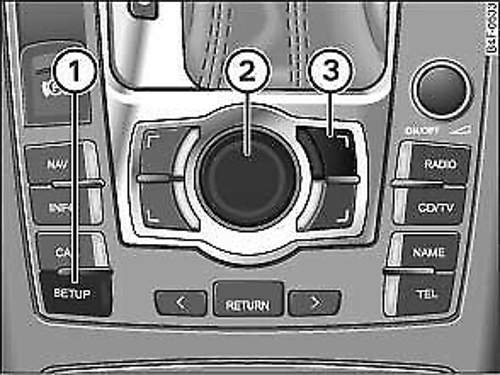

MMi Reset ist der 3 Finger Reset, welches das MMI zu einem Neustart zwingt.
Antenne, ja ist auch nur Elektronik drin, stirbt von heut auf morgen. Jedoch ist das nur eine Vermutung, denn der Empfang spricht dafür.
3 Finger = Set-Up Taste + grosser Drehknopf + Rechts oben (einmal diagonal von li unten nach re oben). GLEICHZEITIG.
Ich traue der MMI Software alles zu, auch dass Sie keine Satelliten anzeigt, obwohl es solche empfängt. Aber 4F-Devil könnte richtig liegen. Ich habe den Griff lange nicht mehr gebraucht. Aber nach Kauf, war es häufig das Wichtigste, um die Dinge wieder ins Laufen zu bringen. 🙂

Halte diesen (absurden) Griff aber 2-3 Sekunden gedrückt. Dann kommt der Startbildschirm des MMI. Und das MMI meldet sich nach kurzer Zeit (> 60 Sekunden) wieder.
Hier nochmal mit Bild
Mmi-reset
