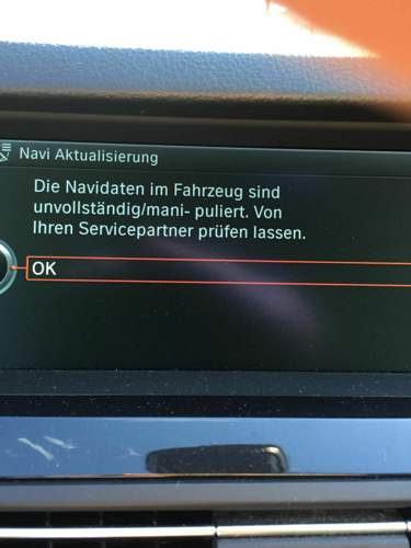

Ich habe heute das Update auf Premium 2016-1 durchführen wollen. Zuerst lief alles normal FSC eingegeben, USB1 ausgelesen, dann kam nach der Frage nach USB2 folgende Meldung (Bild). Hat jemand eine Lösungsidee?
Naja, die Antwort hast du doch im Prinzip schon vom Navi erhaltenen.
Die Daten sind unvollständig!
Entweder ist beim Download und/oder beim entpacken was schief gelaufen.
Road Map Europe West PREMIUM 2016-1
USB_DVD_01 = 5,73 GB (31 Dateien, 14 Ordner)
USB_DVD_02 = 7,03 GB (17 Dateien, 7 Ordner)
USB_DVD_03 = 7,37 GB (17 Dateien, 7 Ordner)
