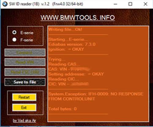

Unter dem Menüpunkt sehe ich leider nur die Version der Navikarten. Mich interessiert die Version der CIC-Software um zu sehen, ob ich ein Update per USB machen kann oder vor zum ?? muss.

Beim USB-Stick bitte auf die korrekte Formattierung achten.
Link-seitig bist Du bestens versorgt, sollte also via USB klappen, sieht also bald bei Dir aus wie bei mir:cool:

09 2008, ist also schon ein CIC verbaut. Navi-Karte ist auch noch von "damals".

Wenn du ein cic hast und im Handscuhfach nen USB Anschluss dann kannst du das Update selbst verständlich via USB machen. Wie vorher schon geschrieben.... Stick auf Fat32 formatieren, neue Karte drauf... Stick ins Auto bringen, Anschließen Key eingeben und freuen..... Da hat der Sw Stand vom CIC nichts damit zu tun. Denke mal das es schon von Anfang an so ging.

Hallo!
Alte CICs mit altem Softwarestand haben noch kein Update via USB angenommen. Da durfte man in der Tat noch mit DVDs arbeiten. War aber hauptsächlich beim F01 und F07 der Fall.

Beim E6x und E9x genauso. Hatte letztens erst einen E6x aus 10.2008, hat noch nie ein SW Update gesehen, somit ging Update nur per DVD oder halt hochflashen und dann Update per USB machen.

USB funzt nicht. Werd wohl die Gelegenheit nutzen und mir nen Update beim :) holen.
Mache ich was falsch? (siehe Bild, letzter Schritt).
Auf welches SG wird beim letzten Schritt zugegriffen?
Id-reader
Musst über iCOM auslesen. Das Gerät kostet ein bissel mehr..

Was willst du denn mit dem Icom auslese? Geht viel einfacher....
Meinst das Startscript über den USB-Stick? Hab ich bei nem e91 nicht zum laufen gebracht :/
Beim e91 gestern erst ausprobiert es funzt mit dem Stick ohne Probleme beim CIC
Versuche es mit einem anderen und hochbooten lassen 30 sek warten und freuen
