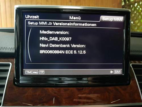

Moin Jungs,
möchte meine Firmware und Map auch updaten kann mir da jemand weiterhelfen in Raum Hamburg/Pinneberg? Habe auch das Bose Soundsystem verbaut und ein Bild von der Aktuellen version mit beigefügt
-Die aktuelle Firmware und Map habe ich bereits gedownloadet
-Hiddenmenue werde ich per vcds freischalten
-Vlasoff activator ist auch vorhanden
Brauche nur hilfe die Karte richtig zu installieren wäre dankbar wenn sich jemand melden würde

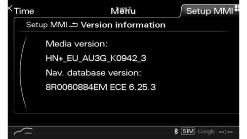

Anleitung für Selbst Heruntergeladene K0942_3 und 1001 Firmware, Audi Map 2017- 2018 6.25.3 Navigation Update
Was hat das Firmware Update für Vorteile?? Kartenupdate Vorteile sind bekannt. Oder braucht man für das Kartenupdate eine Firmwareaktualisierung??
