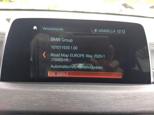

Ein Update der gesamten Europa Karte gibt es mE nur nach einem manuellen Download dieser Karte über dem Programm BMW Download Manager und anschließend Übertragung auf USB Stick im Auto.
Ein OTA Karten Update gibt es nur für einzelne Regionen, bspw. Deutschland, die man im ConnectedDrive Account einstellen kann. Wenn die Karte für diese Region online geladen wurde, bekommt man im Display eine Meldung, dass diese Karte installiert werden kann. Danach siehst du unter Kartenversion zwei Einträge, einmal die manuell installierte Karte mit der (alten) Version und drunter die OTA installierte Karte mit einer aktuelleren Version und dem Zusatz für die Region (bspw. DE für Deutschland).
hallo,
genauso wie im Beitrag vorher beschrieben, ist es. Anbei ein Foto zum Verständnis:D.
gruss
mucsaabo

Themenstarteram 7. August 2023 um 13:13
Vielen Dank für die Infos.
Ich wurde interessanterweise gar nicht gefragt, ob ich ein Update von Europa oder nur eines Landes haben will, es wurde mir nur dieses eine Update, anscheinend passend zu den Daten meiner VIN, vorgeschlagen.
