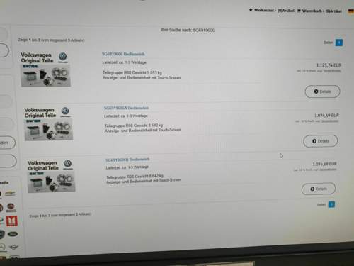

ich finde die teilenummer vom Display hier gerade nicht aber das ist doch die 5G6919606A, oder?
gibt es da aktueller?
Ist die mit Index A nicht wieder so eine billige Version von Ali?
Hab bei VW die Nr ohne Index A bekommen.
Mag sein aber die von Ali kostet weniger. Aber habe gerade kurz geschaut : die haben auch alle den alten HW.
Auch die auf eBay.
Werde wohl nicht drum rum kommen und 700 Flocken bei vw auf den Tisch legen.

Ich finde bei VW die Bedieneinheit im Rahmen von 1.100 EUR.
Das hat mein Händler letztens aufgerufen. Und mit 630 bin ich doch zufrieden die meisten displays gebrauchten kosten zwischen 300-400€ haben keine Garantie und gern auch schon Kratzer drauf.
Wo liegt der Unterschied zwischen ohne Index und Index A oder B?
