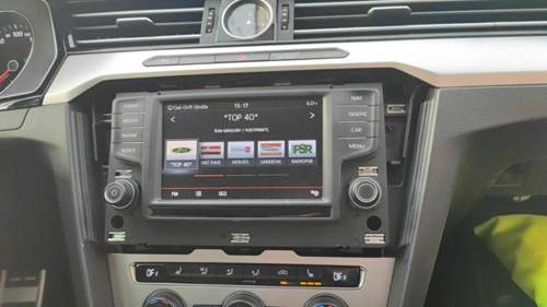

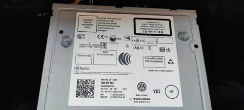

Hey,
vielleicht hat jemand Erfahrung und könnte mir weiterhelfen.
Ich selber fahre einen VW Passat Variant 2.0 TDI aus 07/2015
Im Fahrzeug habe ich als Display 3G0 919 605 D eingebaut mit der Blende (3G0 819 475 A)mit dem Infotainment 3Q0 035 864 (MIB STD2 ZR + /NAV).
VW meinte zu mir ich habe das Composition Media eingebaut, laut der Teilenummer ist es aber ein Discover Media. Was ist da nun richtig? Der von VW hat sich das Auto nicht angeschaut, es war einfach frei Schnauze rausgehauen. Siehe Anhang, das Display ist im Passat eingebaut. (selber heute ausgebaut und geprüft).
Des Weiteren ist im Fahrzeug das Infotainment eingebaut 3Q0 035 864 (siehe Anhang)
Das erstmal zu den Vorinformationen.
Gerne würde ich auf ein besseres Gerät wechseln. Heißt auf ein größeres Display. Entweder Discover Media MIB 2.5 oder Discover Pro MIB 2.5 (min. 8 Zoll Display)
Ich würde gerne ebenfalls DAB+ und die Funktionen Android Auto einbauen.
Hätte jemand hier die Vorgehensweise, Tipps, Vorschläge? Leider erfährt man sonst von VW selber nichts außer, dass man denen Geld zahlen soll und sie prüfen ob es möglich ist. Mir ist bewusst das ich für das Display eine Blende kaufen muss.
Würde mich über jede Hilfe freuen.

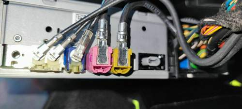

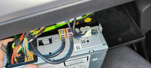

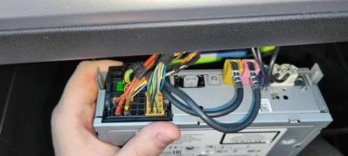

Was hat die verbaute unit hinten für Anschlüsse?

Hoffe die Bilder sind hilfreich. Vielleicht kann mir da jemand weiterhelfen.
Danke
@RivathaX schrieb am 13. Januar 2022 um 22:08:45 Uhr:
Hey,
Viele Grüße
[Von Motor-Talk aus dem Thema 'Display und Infotainment austauschen' überführt.]
Du hast eindeutig ein discover media mib2.
Ich könnte dir gerne ein upgrade auf ein komplett freigeschaltetes Pro 2.5 mit 9,2" display anbieten oder du könntest auch nur das display gegen ein 8" glasdisplay mit drehreglern tauschen
Meld dich einfach mal bei mir wenn interesse besteht :)
@schmatzi18 schrieb am 14. Januar 2022 um 10:43:03 Uhr:
Hey,
Viele Grüße
Hört sich nicht schlecht an. Frage vorweg, brauche ich ein neues Infotainment? Ich habe leider von der Thematik wenig Ahnung, aber keine zwei linke Hände.
Mir wurde nämlich mal gesagt, dass nur Displayaustausch nicht ausreichend ist.
Na wenn du DAB+ und 9,2" haben willst, musst du logischerweise das steuergerät tauschen. Das 8" Display kannst du einfach so plug and play tauschen und deine unit behalten. Auf deiner jetzigen unit könnte ich dir auch app connect und sprachbedienung freischalten
Ein discover media unit mit DAB+ habe ich aber auch noch rumliegen... die würde auch mit deinem jetzigen oder dem 8" display funktionieren.
@RivathaX deine unit hat blau gps Antenne. Also navi.
Wie @schmatzi18 schon sagte. Mit dem 8" Display ist das eine Aufwertung. Im Handschuhfach sollten 2 Sd Slots sein.
Disvover Media hast du definitiv. Das kann app-connect und sprachsteuerung
Für DAB musst du definitiv wechseln. Ich finde es lohnt sich!
Wenn du mit dem 8" Display zufinden bist. Ist das Discover Media ausreichend! Kannst deins ja auch noch zu Geld machen.
Wenn die Discover Media Unit aus 2015 ist, kann die nicht unbedingt App Connect. Mirror Link ja, aber das braucht ja eigentlich keiner mehr. Das 8“ Glasdisplay passt technisch bei den alten Units zwar, für die korrekte Darstellung mit einem 8“ Skin braucht man aber auch einen neueren Softwarestand. Tausch der Unit würde sich lohnen, wenn App-Connect, Glasdisplay und ggf. DAB gewünscht ist. Sonst wäre es halt nur eine optische Aufwertung durch das Glasdisplay, das geht plug&play, nach Aktualisierung der Verbauliste in 5F auch ohne Fehlermeldung.
